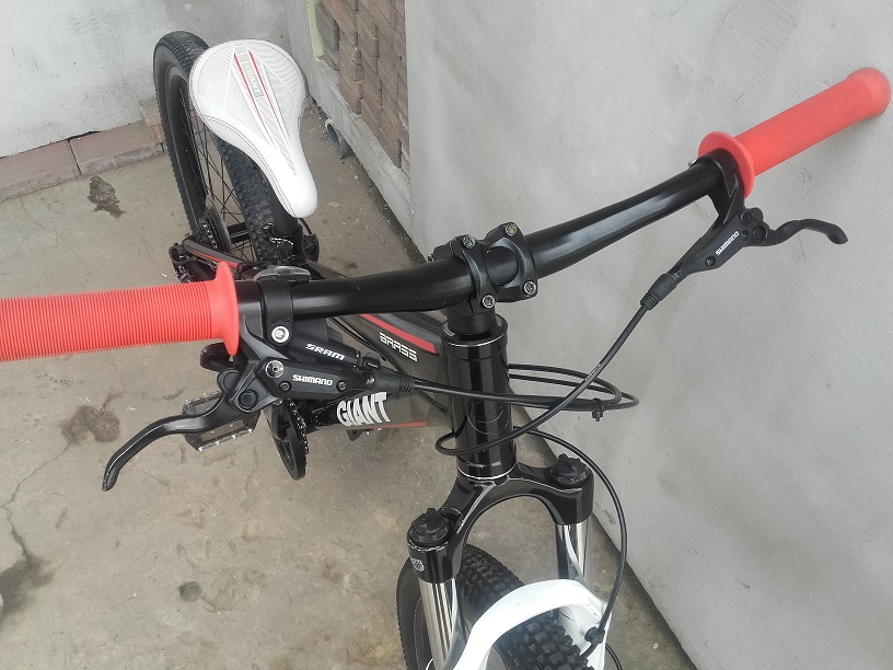

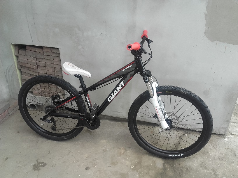

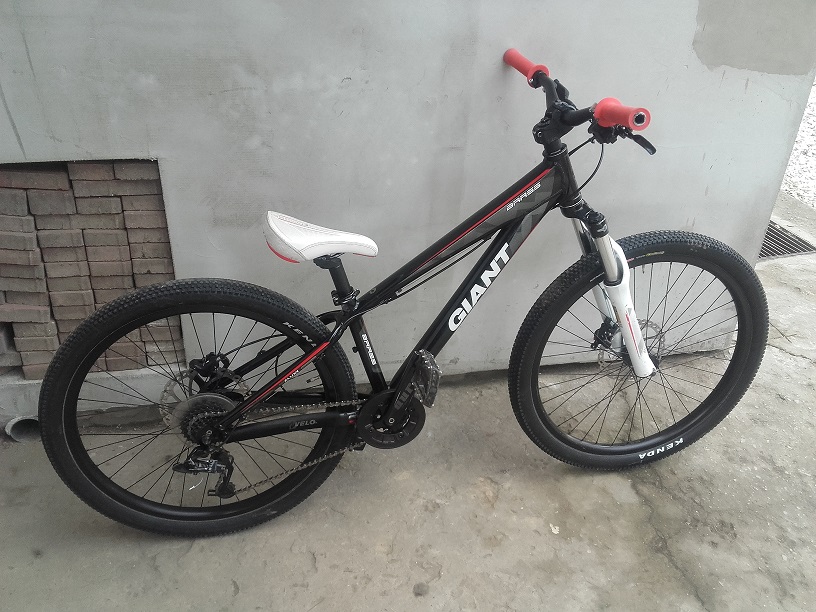

Zozol Napisano 30 Stycznia 2016 Napisano 30 Stycznia 2016 Witam, jestem posiadaczem roweru marki Giant Brass 2. W moich rękach jest od sierpnia 2015 roku. Jestem jego 2 właścicielem ale pierwszy mało co go używał i rowerek był w b.dobrym stanie. Kupiłem go za dobre pieniądze 800 zł, myślę że się opłacało. Wymieniłem w nim mało co ale idę do przodu.Wymienione części:-Hayes v8 203mm (tył)-Hayes v7 180mm (przód)-Adaptery pod hamulce-Komplet hamulców hydraulicznych Shimano Br/Bl M-396-Gripy Dartmoor EvolutionW planach są jeszcze opony, obręcze, amortyzator, kierownica, i hamulce (przydała by się trochę lepsza siła hamowania)Co do amortyzatora to chciałbym coś do 130mm, może być używane budżet to 350zł. Hamulce myślę że Shimano Deore M615 lub Zee. Opony jakieś maxxisy jestem zainteresowany Hookwormami, może uda mi się je dorwać choć jest ich mało.. Kierownica pod mostek 31.8 w poprzednich rowerach miałem kierownice marki Funn i myślę że przy niej zostanę posiadałem Fatboy'e 810mm i 785mm według mnie 810mm to troszkę za dużo więc zostanę przy 785mm Obręcze Dartmoor Fortress lub Raider, dużo osób o raiderach mówi że są jak plastelina więc nie wiem co wybrać.Zdjęcia sprzed 3 dni, już jest normalnie przymocowany przedni hamulec
Marcin9 Napisano 30 Stycznia 2016 Napisano 30 Stycznia 2016 hamulce (przydała by się trochę lepsza siła hamowania) Tarcza 203 i 180 ci nie wystarczy? Tam oryginalnie były 160 mechaniczne Takie tarcze w przypadku tego roweru proszenie się o kłopoty Co do amortyzatora to chciałbym coś do 130mm, może być używane budżet to 350zł. Za 350 nie kupisz nawet dobrej używki... Zwiększenie skoku spowoduje zmianę geometrii co wpłynie na prowadzenie roweru
beskid Napisano 30 Stycznia 2016 Napisano 30 Stycznia 2016 Pomijam drobny szczegół, że to dirt'ówka więc 130mm jest co najmniej bez sensu. A nawet jak to oszczędzamy na sztućcu a wywalamy kasę na Zee?? Z taką tarczą z tyłu to co masz przepraszam zamiar robić?? Orać jakiś szlak, ewentualnie pole??
