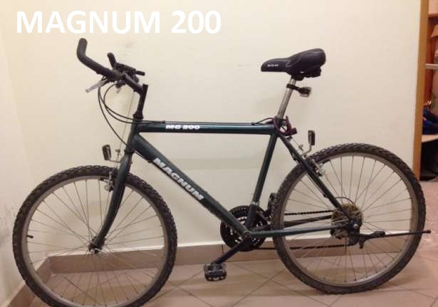

typnadtypami Napisano 27 Grudnia 2015 Napisano 27 Grudnia 2015 Witam. Chciałbym prosić o pomoc w dobraniu odpowiednich komponentów do wymiany w moim wiekowym już rowerze Magnum mg 200. Nie ukrywam, że jestem laikiem. Przede wszystkim chciałbym wymienić tylne koło, ostatnimi czasy miałem problemy z pękającymi ośkami, połamanymi szprychami. Interesuje mnie zakup koła z kasetą, a co za tym idzie również wymiana aktualnie posiadanego napędu. Tu pojawia się pytanie o propozycje co do tego ile rzędów ma posiadać owa kaseta- dodam, że jeżdżę głównie po mieście, czasem trafi się jakaś droga szutrowa. Aktualnie posiadane części nadają się do wymiany: korba, przerzutki, łańcuch, no i oczywiście potrzebne będą nowe manetki (kwestia jakie będą pasować do nietypowej kierownicy w tym rowerze). Przydałyby się też nowe opony. Nie ukrywam, że mam mocno ograniczony budżet, chcę tylko doprowadzić rower do ładu, żeby można było jeszcze trochę na nim pojeździć, więc proszę o niepodawanie rozwiązań, które mijałyby się z celem, proszę o podanie najtańszych opcji na rynku. Załączam zdjęcie mojego roweru:
grande1970 Napisano 27 Grudnia 2015 Napisano 27 Grudnia 2015 wchodzisz na alle drogo i masz samo koło http://allegro.pl/k-tyl-26-wzmacnian-kross-kaseta-wyprzedaz-30-i5874431934.html lub koło z kasetą http://allegro.pl/kolo-tyl-26-stars-shimano-m307-kaseta-7s-11-28-c-i5101509279.html korba nowa tania http://allegro.pl/korba-shimano-fc-m171-mtb-42-34-24-oslona-i5808437002.html nowa jeszcze tańsza http://allegro.pl/korba-3rz-prowheel-152mm-24t-34t-42t-mtb-atb-i5633651366.html łańcuch http://allegro.pl/lancuch-ybn-s50-mtb-6-7rz-y11-i5884711841.html lub inny w podobnej cenie jest masa przerzutka http://allegro.pl/przerzutka-tylna-shimano-6-7-rd-tx35-sruba-hak-i4907021484.html przednia jak działa to nie wymieniaj manetka http://allegro.pl/manetka-przerzutki-tyl-7-zebatek-shimano-tx50-i5273180006.html generalnie to najtańsze co można mieć ale nie spodziewaj się super jakości po tym przynajmniej po łańcuchu bo reszta będzie działać w miarę akceptowalnie

typnadtypami Napisano 27 Grudnia 2015 Autor Napisano 27 Grudnia 2015 Skąd takie niskie ceny? I jak taką korbę dopasować do suportu? Bo kiedyś próbowałem przełożyć właśnie taką korbę shimano jak podałeś od innego roweru i na osi była znacznie dalej niż ta poprzednia, przez co łańcuch nie wchodził na największą tarczę bo nie mieścił się w przedniej przerzutce.
Marcin9 Napisano 27 Grudnia 2015 Napisano 27 Grudnia 2015 Skąd takie niskie ceny? I Jest to najniższa grupa osprzętu więc musi być tania Ale faktycznie ceny u forumowicza pablo102425 są znacznie niższe od tych na allegro. Może oferuje jakieś rabaty dla forumowiczów nie wiem I jak taką korbę dopasować do suportu? http://fish.shimano-eu.com/media/techdocs/content/cycle/SI/FC/SI_1LX0A/SI-1LX0A-003-POL_v1_m56577569830758317.pdf Suport 122,5mm
typnadtypami Napisano 27 Grudnia 2015 Autor Napisano 27 Grudnia 2015 Czyli rozumiem, że suport też do wymiany, jeżeli chciałbym zamontować taką korbę?
Marcin9 Napisano 27 Grudnia 2015 Napisano 27 Grudnia 2015 Prawdopodobnie tak. Ale zmierz jaki masz teraz może będzie odpowiedni i nie będziesz musiał wymieniać.
typnadtypami Napisano 27 Grudnia 2015 Autor Napisano 27 Grudnia 2015 Tak jak pisałem, przymierzałem kiedyś korbę Shimano M131, ale znacznie odstawała na tej osi, tak jakby nie chciała dalej wejść stąd wydaje mi się ze nie pasuje, nie mam za bardzo możliwości zmierzyć długości osi ale tak na oko aktualna ma ze 150 mm
