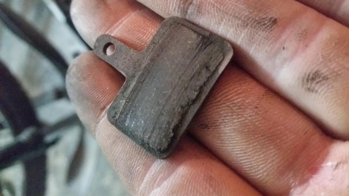

seba1121 Napisano 20 Grudnia 2015 Autor Napisano 20 Grudnia 2015 Juz przedni wyczyscilem klocki jak nowe wyglądają trochę przetarlem je papierem ściernym aby wyrównać ale i tak są grube
Ychu Napisano 20 Grudnia 2015 Napisano 20 Grudnia 2015 Jeśli są grube to dobrze. Ogólnie klocki tektro podobno mają tendencję do szklenia się i przestają hamować. Teraz je dotrzyj i powinno być lepiej. Jeśli chodzi o wpadanie klamki do kierownicy to natomiast przelanie i odpowietrzenie w serwisie jakieś 60 zł (przynajmniej u mnie w okolicy). Z tą klamką chodzi mi o coś takiego: Tak być nie powinno.
seba1121 Napisano 20 Grudnia 2015 Autor Napisano 20 Grudnia 2015 No teraz ładnie się przednie się ustawily żadnego szumu tylko klamka jest tak jak u ciebie dobra mam tylnie juz tragedia tak wyjechać że nie ma klocka juz tarlo o blachę samą a mieli mi w serwisie ostatnio przełożyć z przodu i pytanie przekładać z przodu do tylu?
Ychu Napisano 20 Grudnia 2015 Napisano 20 Grudnia 2015 tylko klamka jest tak jak u ciebie Czyli hamulec do odpowietrzenia. dobra mam tylnie juz tragedia tak wyjechać że nie ma klocka juz tarlo o blachę samą No to bez nowych klocków się nie obejdzie. przekładać z przodu do tylu? Według mnie nie opłaca się. Przedni hamulec jest skuteczniejszy od tylnego. Gdy będziesz miał sytuację awaryjną i trzeba będzie mocno hamować to będzie problem. Klocków jest sporo na alle. Te powinny pasować (porównaj kształt Twoich z tymi).
