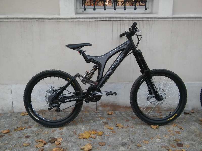

Nazwa: Specialized Big Hit Expert (2004)
Data dodania: 28 listopad 2015 - 17:41
Big Hit złożony na szybko po przesiadce z Horneta.
W zimie przejdzie gruntowny remont, malowanie i regulacje
Rower należy do mojej dziewczyny
Rama: Specialized Big Hit 2004r. rozmiar S.
Widelec: Marzocchi 66 RC2, 150mm (2005/2007r.)
Damper: Manitou Swinger 4-Way, 230mm
Sprężyna: Manitou 350x2,75
Kierownica: Race OS Riser (680mm)
Mostek: Octane One Chemical Pro
Gripy: Sars
Barendy: Sars
Stery: Accent Airplane
Siodło: San Marco Bioactive Provip
Sztyca: Giant
Zacisk: No Name
Korby: Shimano SLX M660
suport: Race Face X-Type DH
Zębatka: No name, 34T
Łańcuch: Sram PG951
Pedały: Bop X-Box
Napinacz: e13 SRS
Rockring: Blackspire DS-1
Przerzutka: Sram X7
Manetka: Sram X7
Kaseta: Shimano HG51, 8rz, 28-11z
Koło przód:
Obręcz: Dartmoor Raider 24'/36h
Szprychy: Sapim
Piasta: Novatec NT-DH41SB
Opona: Maxxis High Roller 24x2.50 42a i 70a
Dętka: Schwalbe Standard
Hamulec: Hope M4
Tarcza: Hope Saw Ø203mm
Koło tył:
Szprychy: Sapim
Piasta: Novatec D042SB
Hamulec: Hope M4
Geometria:
Suport: 340mm
Baza kół: 1105mm
Kąt główki: 64,1°
Modyfikacje:
Wymieniona sprężynka w piaście
Przednia osłona Race Face Mud Guard
66 RC2 Custom:
-Golenie górne i dolne z modelu RC 2005r.
Tłumik kompresji i powrotu z modelu RC2x 2007r.
Tłumik kompresji końca skoku z modelu RC 2005r.
Pojedyncza stalowa sprężyna w prawej goleni.
Plany:
Inny damper
Inna sprężyna.
Waga: 17,5kg
