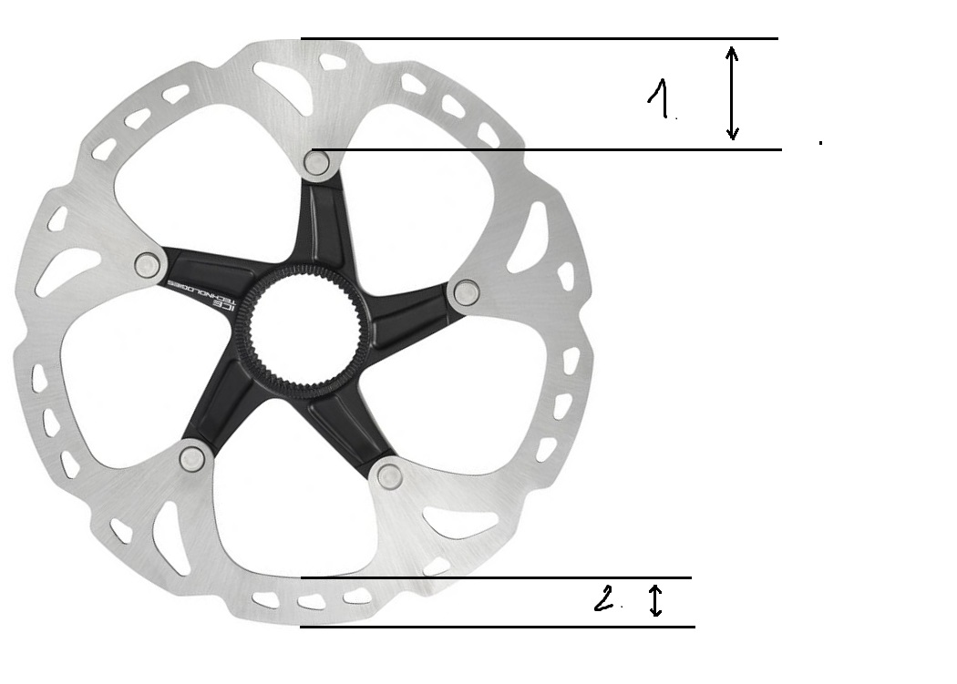

pawel2208 Napisano 18 Listopada 2015 Napisano 18 Listopada 2015 Hej, Mam prośbę do osób posiadających tarcze SM RT-81. Czy może ktoś podać wymiary 1. i 2. z załączonej grafiki? Zastanawiam się nad zakupem tych tarcz do hamulców Avid i chciałbym ocenić czy wszystko będzie bez problemów działać. Czytałem, że nity mogą ocierać o zacisk i czasem trzeba go spiłować. Chciałbym tego uniknąć, więc wcześniej wolę zobaczyć ile tarczy obejmuje zacisk i porównać. Czy wymiar 1. będzie taki sam dla tarczy 180 i 160mm? Jeżeli chodzi o wymiar 2. to ciekawi mnie jaką częścią powierzchni tarłyby Avidowskie okładziny. Pozdrawiam
MichalMMM Napisano 19 Listopada 2015 Napisano 19 Listopada 2015 Tak, wymiar 1 będzie taki sam bo przy 180 większy/dłuższy jest tylko pałąk. Jak wrócę do domu i nikt do tego czasu nie poda Ci zaznaczonych wymiarów to zmierze.
SlezaFanatic Napisano 19 Listopada 2015 Napisano 19 Listopada 2015 Wymiarów nie znam ale wszystko będzie ok bez tarcia
MichalMMM Napisano 21 Listopada 2015 Napisano 21 Listopada 2015 Trochę to trwało ale znalazłem chwile czasu:1 - 34mm 2 - 14mm
pawel2208 Napisano 21 Listopada 2015 Autor Napisano 21 Listopada 2015 Dzięki Michał. Wolną chwilą sobie sprawdzę
