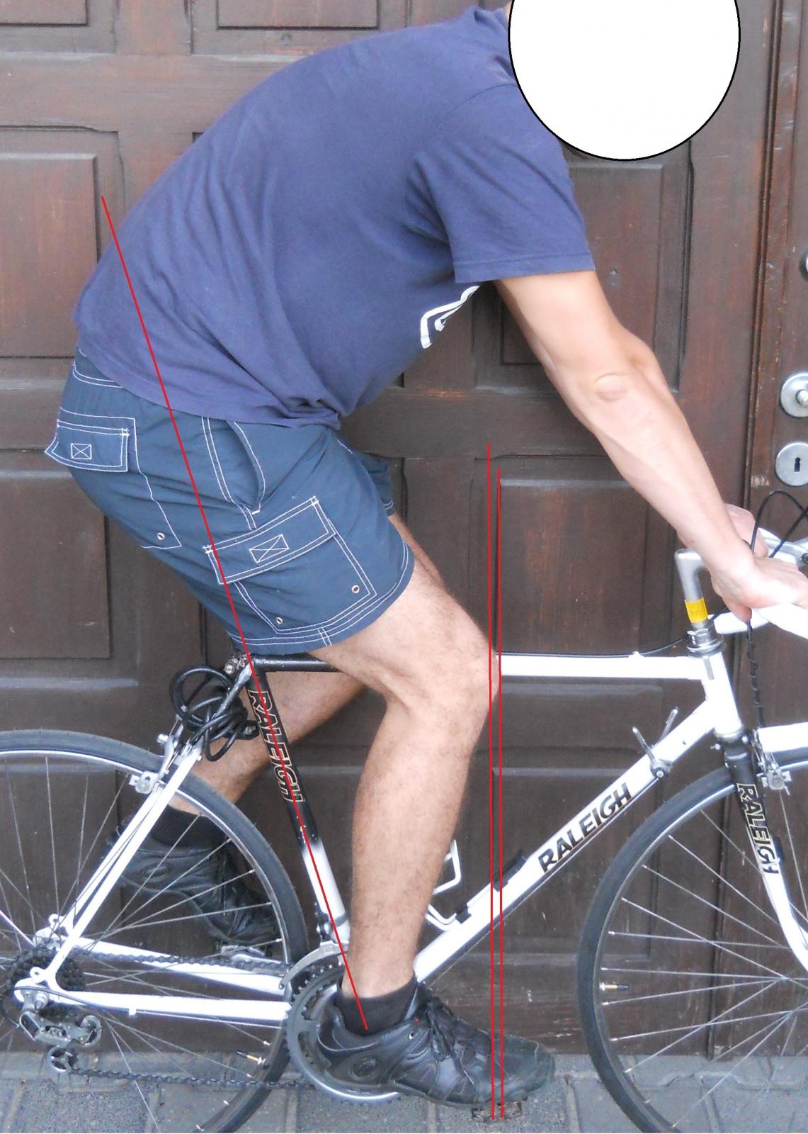

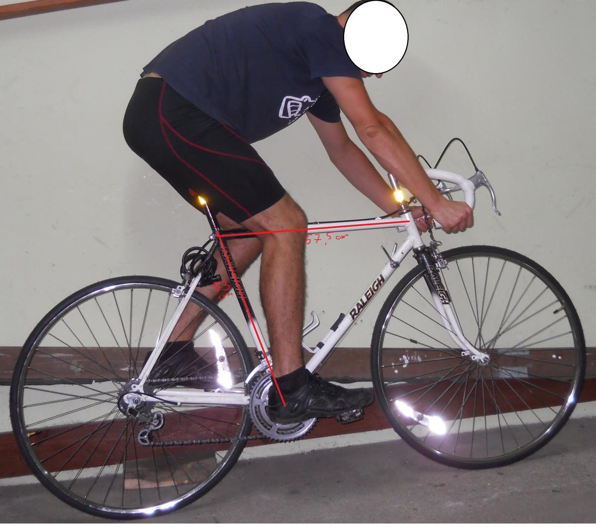

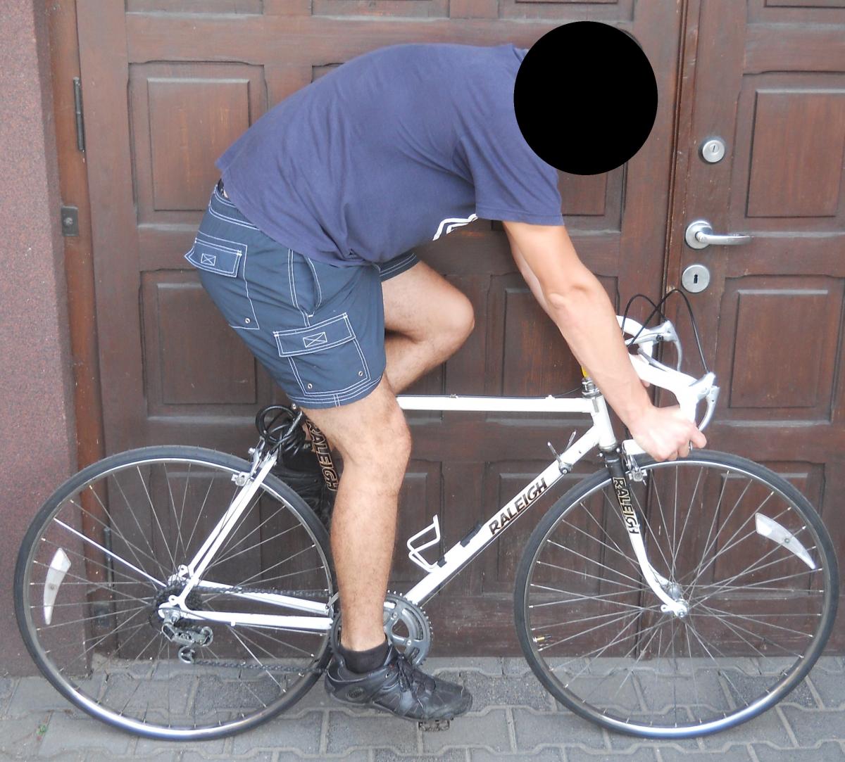

Ink Napisano 18 Września 2015 Autor Napisano 18 Września 2015 Tak to wygląda. Zaznaczyłem też wymiary ramy jak zmierzyłem.
ishi Napisano 18 Września 2015 Napisano 18 Września 2015 Jeżeli masz siodło dobrze ustawione to wygląda na przydużą ramę. Idealnie staw kolanowy powinien w takiej pozycji wypadać centralnie nad osią pedała. Na focie dużo brakuje do takiego położenia. BTW. Ty na niej siedzisz czy stoisz? Jak siedzisz to masz sztyce w kosmos wysuniętą.

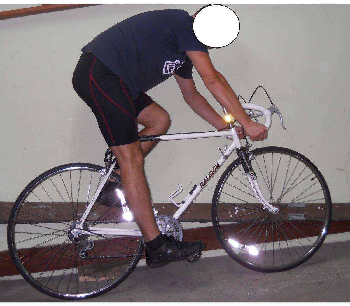

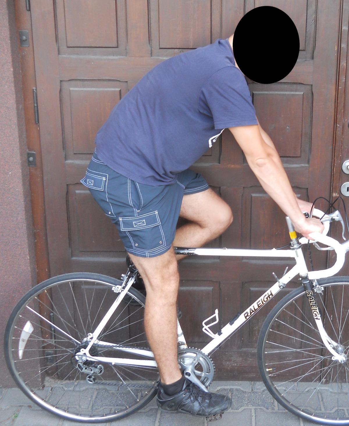

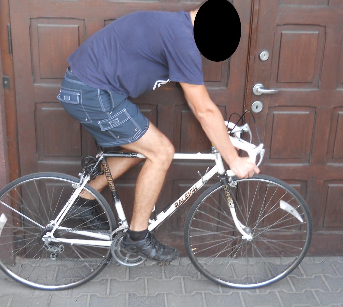

Ink Napisano 18 Września 2015 Autor Napisano 18 Września 2015 Jeżeli masz siodło dobrze ustawione to wygląda na przydużą ramę. Miałem cofnięte. Teraz przesunąłem do przodu. Idealnie staw kolanowy powinien w takiej pozycji wypadać centralnie nad osią pedała. Na focie dużo brakuje do takiego położenia. BTW. Ty na niej siedzisz czy stoisz? Jak siedzisz to masz sztyce w kosmos wysuniętą. Zdjęcie robione samowyzwalaczem, więc nie wyszło jak trzeba. Wysokości siodła nie zmieniałem, nie wydaje mi się żeby było za wysoko. Góry i dolny chwyt.
pawelj5 Napisano 19 Września 2015 Napisano 19 Września 2015 Pierwsza sprawa, to rozmiar ramy. Chyba pomyliłeś się w pomiarach. Nawet biorąc linijkę i mierząc ramę na zdjęciu wychodzi, że rura podsiodłowa ma praktycznie taką samą długość jak górna. Jeżeli górna ma 57,5cm c-c to podsiodłowa będzie mieć 57-58cm. Tak, czy inaczej jeżeli górna rura ma rozmiar który podałeś, to rama jest o jakieś 2 cm za duża. Gdyby nie krótki mostek to byłoby Ci bardzo ciężko na tym jeździć. Na pierwszych dwóch zdjęciach siodło było za bardzo z tyłu. Nie wiem jak mogłeś tak jeździć. Na kolejnych jest już lepiej, ale myślę, że mógłbyś jeszcze minimalnie przesunąć do przodu. Wysokość siodełka wydaje się ok. Są to Twoje początki na kolarzówce, więc musisz liczyć się z pewnymi bólami. Pozycja jest wymagająca i trzeba się przyzwyczaić. Mostek kierownicy ma możliwość regulacji, więc możesz podnieść kierownicę do góry. Jak przyzwyczaisz się, to będziesz mógł stopniowo opuszczać w dół, aż osiągniesz pożądaną wysokość. I jeszcze kwestia tego, że widzisz oś koła przed poprzeczką kierownicy. Sugerowało by to, że rama jest za mała, jednak tak nie jest. Widelec ma bardzo duże wyprzedzenie koła. Jest ono mocno wysunięte do przodu względem osi sterowej i dlatego oś koła widzisz przed kierownicą. Myślę, że nie musisz zmieniać ramy. Jest trochę za duża, ale rekompensuje to krótki mostek. Kierownica w górę i będzie ok.
