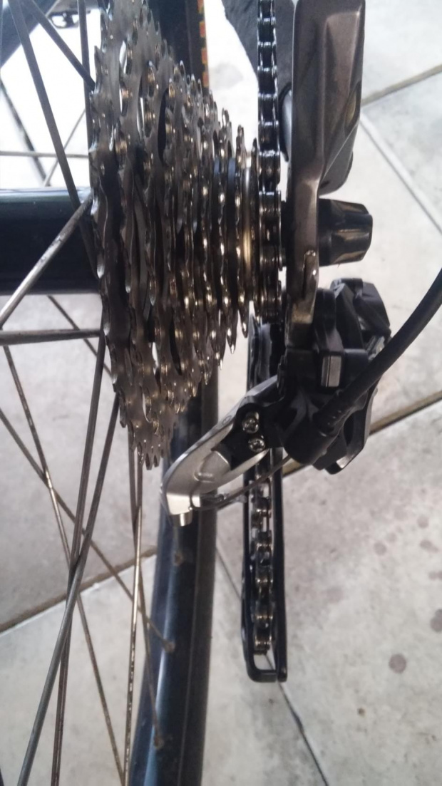

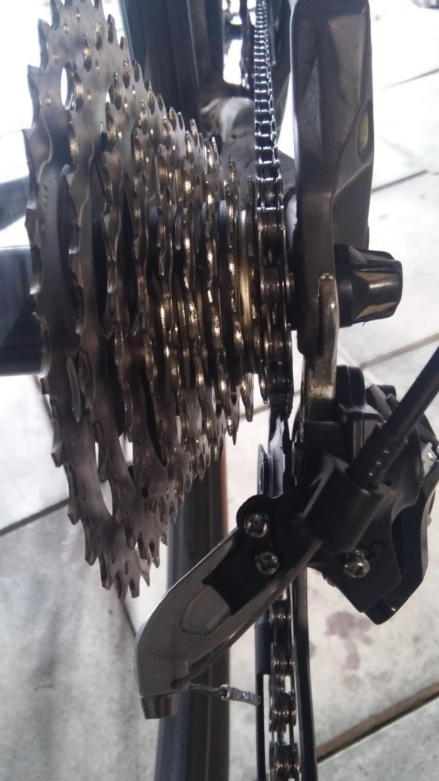

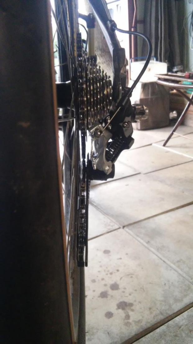

mejdzor Napisano 10 Września 2015 Napisano 10 Września 2015 Witam Wymieniłem część osprzętu w rowerze przeszedłem z 9 na 10 rzędów z tyłu (przerzutka, manetki, kaseta, łańcuch), i trochę nie do końca pasuje mi praca - łańcuch jakiś taki luźny, dodatkowo trochę coś dziwnie przeskakują kółka. Zastanawiałem się czy to problem pozostawionej korby czy coś innego. Po krótkich oględzinach zobaczyłem, że górne kółko przerzutki jest pod dziwnym kątem, to chyba skrzywiony hak? Kilka fotek: Pozdrawiam Tomek
Dabek95 Napisano 10 Września 2015 Napisano 10 Września 2015 Witam. Po zdjęciach widać skrzywiony hak w twoim rowerze. Wyprostuj go, poszukaj na google sposoby prostowania haka przerzutki.
