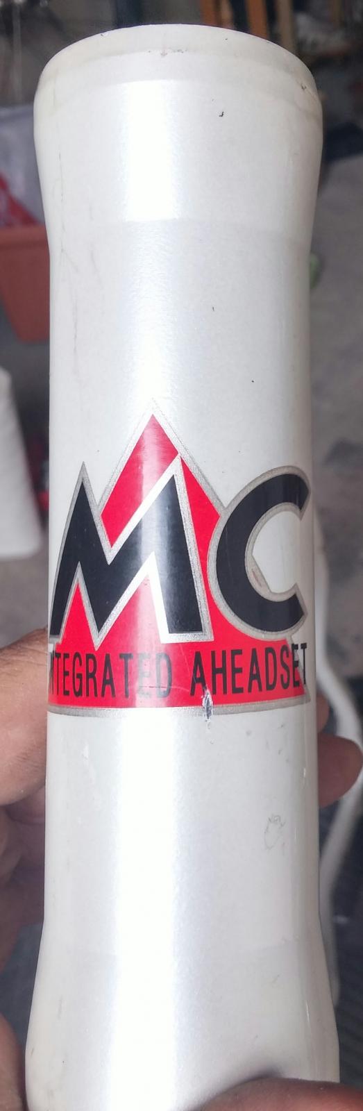

Jakiś czas temu kupiłem ramę na serwisie internetowym:
i w związku z tym mam kilka pytań:
1. Jakie stery zakupić do tej ramy?

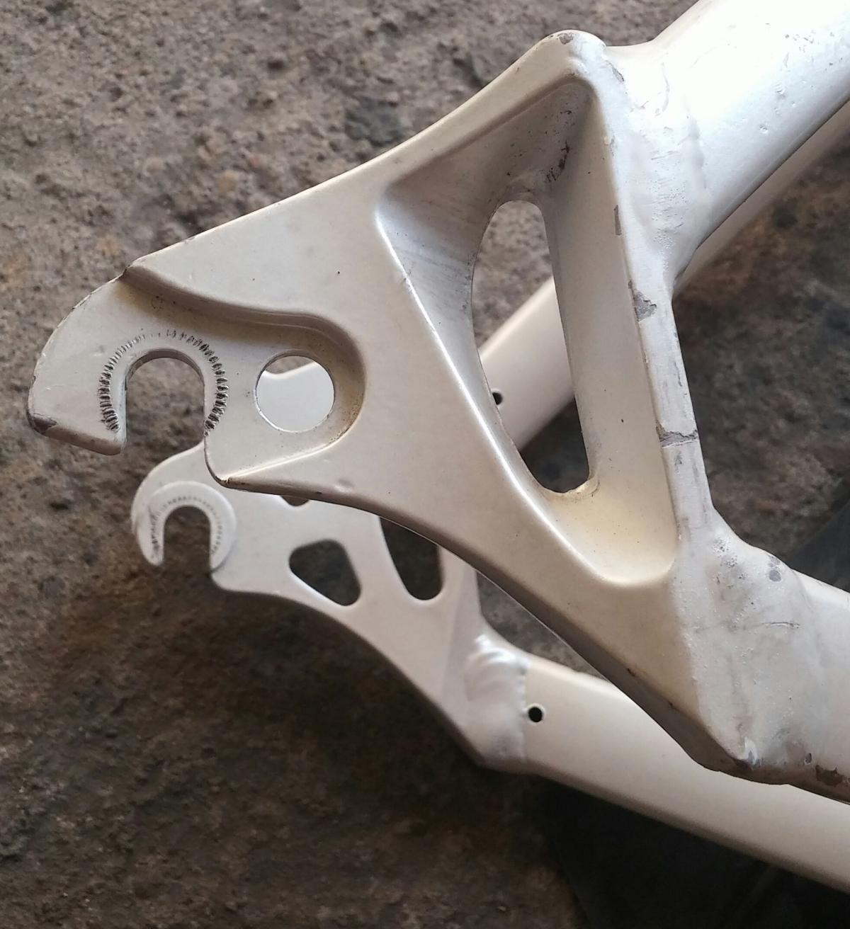

2. Jaką tylną przerzutkę zakupić do tej ramy (nie mam haka).

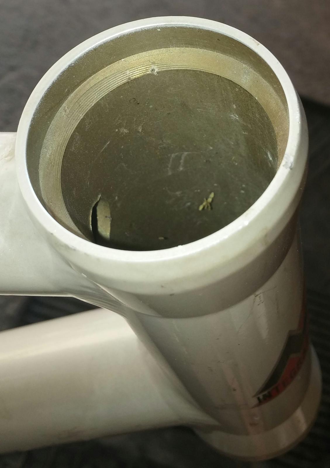

Zmierzyłem wewnętrzną średnicę główki ramy(tej do sterów) przy krawędzi i wyszło mi 42mm, średnica tego wewnętrznego "kanału" 37mm i nie znalazłem nic takiego w tabelkach o doborze sterów. Załączę zdjęcia bo mogę pisać chaotycznie i nie na temat ;) Czy w wolnej chwili mogę liczyć na poradę? Będę bardzo dźwięczny.
To "przejście z większego wymiaru wewnętrznego na mniejsze wewnętrzne" jest skośne :)
