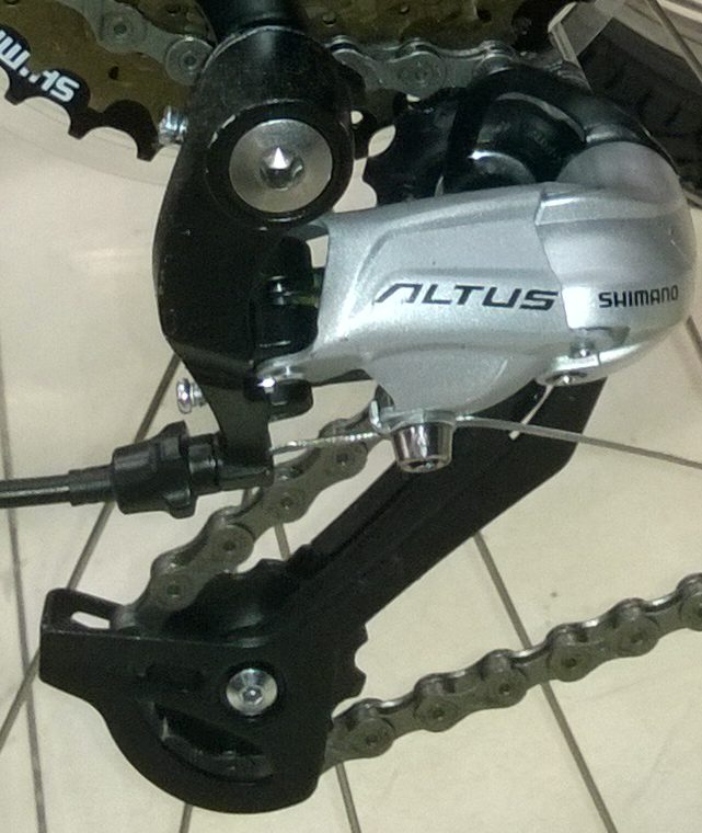

topol Napisano 8 Lipca 2015 Napisano 8 Lipca 2015 Jest taka sruba w przerzutce,ktora ustawiasz odległość kółka przerzutki o kasety. Moze (ale to tylko moźe) wina za dlugiego łańcucha i w takim przypadku kółeczko ma kontakt lub prawie dotyka kasety. Jak jest mokro jakoś bangla. Jesli z opcją tych samych biegów z tyłu rzecz sie nie dzieje na blacie--- problem prawdopodobnie jest taki jak opisalem.
mike78 Napisano 9 Lipca 2015 Autor Napisano 9 Lipca 2015 >Jest taka sruba w przerzutce,ktora ustawiasz odległość kółka przerzutki o kasety zbawco, to brzmi logicznie i sensownie. Powiedz mi ktora to srubka i w jaką stronę nią kręcic. Łanucch mimo malego przebiegu wydaje mi się faktycznie dosc luzny, ale to moze kwestia napedu 9rzędowego i wielkosci blatu. Tak, na blacie na zadnym biegu nie stuka.
topol Napisano 9 Lipca 2015 Napisano 9 Lipca 2015 Powinienes miec 3 śruby. Dwie sasiadujące ze sobą z oznaczeniami H i L,tym daj spokój. Sluża do ustawień wychylenia wózka.Trzecia powinna byc wyżej i dotykać hak przerzutki.Wkręcając ja odsuwasz kółeczka od kasety.Z tym,że najlepiej ustawiać to na najwiekszej zębatce z tyłu a z przzodu najmniejsza. Jesli w takiej kofiguracji przełożeń ustawisz odpowiednią odległośc kółka od kasety,zacznij bawic sie zmieniarką.Jesli regulacja ta bedzie powodować "turbulencje" jak z postu nr1,całkiem możliwe,że łancuch za dlugi. Jak dobrać dlugość łańcuch? Jest tego sporo i conajmniej dwie metody.
mike78 Napisano 9 Lipca 2015 Autor Napisano 9 Lipca 2015 dziekuję, zlecę te prace serwisantowi po prostu.. dzięki raz jeszcze za trop, dam znać jak sie to skonczyło - moze nie będę musiał co chwile smarować tego napędu.. pozdrawiam!
