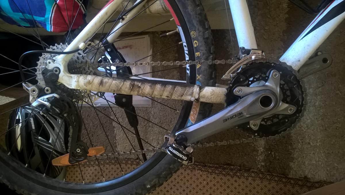

Boxx Napisano 7 Lipca 2015 Napisano 7 Lipca 2015 Mam problem z łańcuchem. Napęd to: Korba na 24-38z Kaseta 11-34z jak miałem konfigurację 38-11 to mi przeskakiwał łańcuch, skróciłem go o jedno ogniwo i teraz pytanie czy nie jest on za krótki ? Pytanie nr dwa to krzyżowanie napędu 2x10. Jazda w konfiguracjach granicznych tj. 24-11 bardzo szkodzi napędowi ? Dodam że wszystkie części są nowe i mają przejechane ok 200 km
Leniu Napisano 7 Lipca 2015 Napisano 7 Lipca 2015 cześć...jak na moje oko jest za krótki. Przy konfiguracji duzy blat i 11z kółeczka od wózka przerzutki powinny tworzyć pionową linię prostą. Co do przeskakiwania...może po prostu masz zuzytą zębatkę 11z lub źle wyregulowaną śrubkę B. pozdro
Boxx Napisano 7 Lipca 2015 Autor Napisano 7 Lipca 2015 Co do przeskakiwania...może po prostu masz zużyta zębatkę 11z lub źle wyregulowaną śrubkę B. kaseta jest nówka, przerzutka również. Więc reguluję
Leniu Napisano 7 Lipca 2015 Napisano 7 Lipca 2015 kaseta jest nówka, przerzutka również łańcuch tez jest nowy?
Boxx Napisano 7 Lipca 2015 Autor Napisano 7 Lipca 2015 łańcuch tez jest nowy? tak, łańcuch jest to nowe XT @@Leniu, chyba znalazłem przyczyn. Z niewyjaśnionych przyczyn pod obciążeniem coś mi cyklicznie cykało co mnie bardzo irytowało bo wszystko sprawdzałem wiele razy jednak jednego nie sprawdziłem. Winowajcą na 99% jest bębenek. Zauważyłem to teraz, kręcąc kołem kaseta minimalnie falowała a gdy ją złapałem palcami to luz na niej jest. Czeka mnie więc albo niwelacja luzu poprzez wyjęcie podkładki z bębenka albo kupno jakiegoś do przeszczepu.
