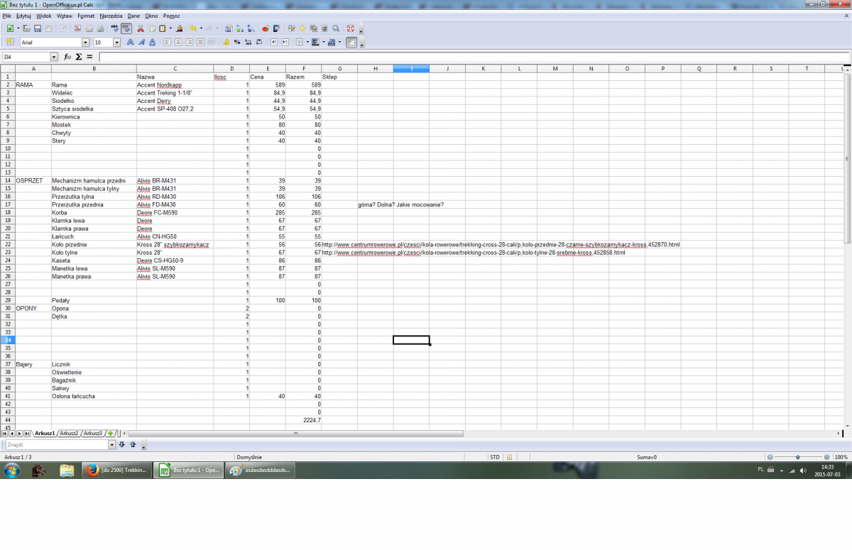

MCH Napisano 3 Lipca 2015 Autor Napisano 3 Lipca 2015 A mógłby ktośzaproponować jakieś dobre ramy na których mógłbym zbudowaćrower od zera? Faktycznie, zauważyłem, że rowery trekkingowe mają jakąś magiczną zdolność do zwiększania swojej ceny przez sam napis "trekking". Dokonałem wstępnych kalkulacji i wyszło mi, że przy ramie około 500-600zł w cenie 2300zł jestem w stanie złożyć rower praktyczie na full alivio(nie licząc kół). W cenie zawarłem potem regulację w serwisie.
