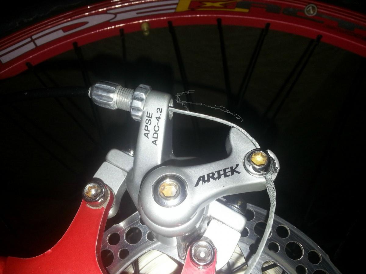

Buhehe Napisano 29 Czerwca 2015 Napisano 29 Czerwca 2015 Witam! Mam od dłuższego czasu problem z hamulcami tarczowymi. Hamują strasznie słabo, przy wciśniętym hamulcu jestem wstanie przy użyciu niedużej siły ruszyć kołem. Pamiętam jak na początku koło centralnie stawało w miejscu, jak przy klockach, a tutaj po prostu jest powolne zatrzymywanie się roweru. Rozebrałem hamulec, wyczyściłem całą tarczę jak i klocki, wymyłem je płynem do naczyń, a potem odtłuściłem jakimś rozpuszczalnikiem, czy innym detergentem. Problem dalej ten sam. Regulowałem linkę, nic to nie dawało. Wrzucam niżej zdjęcia klocków jak i hamulca. http://i.imgur.com/Ir9nj0O.jpg http://i.imgur.com/R1ViXv7.jpg http://i.imgur.com/VFkhoNp.jpg http://i.imgur.com/XFpNmDs.jpg http://i.imgur.com/ycXpU70.jpg

GajekL Napisano 29 Czerwca 2015 Napisano 29 Czerwca 2015 Jak patrze na takie hamulce to mam naprawde nie mile wspomnienia, a posiadalem mechaniczne Tektro, i umeczylem sie z nimi co nie miara. Pierwsze pytanie, czy podczas wcisniecia klamki czy dzwigienka zaznaczona na zdjeciu dotyka to zacisku? (strzaleczka na foto).
Buhehe Napisano 29 Czerwca 2015 Autor Napisano 29 Czerwca 2015 Nie dotyka. Co do wypalania, to wziąłem się za to teraz. Podczas wypalania tych klocków zaczęły dymić, to dobrze?

GajekL Napisano 29 Czerwca 2015 Napisano 29 Czerwca 2015 Pierwszym powodem zlego hamowania w moim przypadku bylo dotykanie dzwigni do zacisku, drugim powodem bylo krzywe ustawienie klockow wzgledem tarczy, a trzecim powodem bylo po prostu to iz one nie moga dobrze hamowac, sa po prostu slabe Z calym szacunkiem ale nie uzyskasz na nich mega efektu, przykro mi
