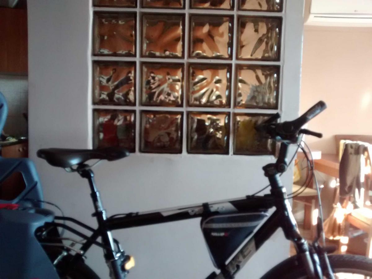

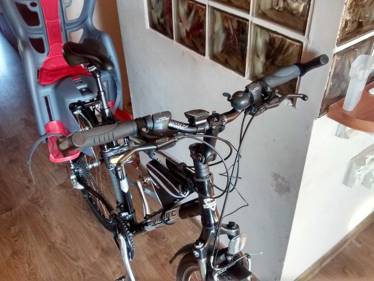

fenikspoo Napisano 1 Lipca 2015 Autor Napisano 1 Lipca 2015 Już po pierwszych testach. 20km zrobione. Kierownica zrobiona bardzo fajnie, oceniam 8/10 dodatkowo krótkie rogi z amoeby ten sam stosunek wykonania. Po zamontowaniu rower nie wygląda dziwnie, a nawet wydaje mi się że estetyka jest teraz lepsza niż przedtem. Kierownica mogłaby być szersza o te 20 mm, przyznam że manetki + klamka+grip+rogi i praktycznie zero miejsca, dzwonek osadziłem już na gięciu kiery. Po przejechanym dystansie wnioskuję że lekkie podniesienie wysokości kierownicy i gięcie do tyłu spowodowało że komfort jazdy jest nieporównywalny. Polecam takie rozwiązanie (wraz z regulowanym mostkiem) wszystkim tym którzy mają za dużą ramę.
weland Napisano 1 Lipca 2015 Napisano 1 Lipca 2015 @@fenikspoo, dobrze, że napisałeś jak wrażenia z jazdy - rzeczywiście może się to komuś przydać Możesz wrzucić zdjęcia, jak to teraz wygląda?
fenikspoo Napisano 1 Lipca 2015 Autor Napisano 1 Lipca 2015 Postaram się niedługo zrobić kilka fotek i wrzucić kilka zdjęć
djzatorze Napisano 1 Lipca 2015 Napisano 1 Lipca 2015 Serio...? Jeżeli to nie wygląda dziwnie, to chyba za mało w życiu widziałem Szkoda że tak szybko podjąłeś decyzję o zakupie, wątek jakoś przemknął niezauważenie... Generalnie źródłem problemów jest za duża rama i ten straszny mostek. 70-80 mm z lekkim wzniosem + kierownica z gięciem w tył rozwiązałaby większość problemu... Podniesienie kierownicy hen do góry tylko zamaskowało problem - ciężar ciała spoczął na tyłku i ręce nie bolą. Mógłby tam być kij od szczotki zamiast kiery i by było podobnie Ja wiem, to nie rower XC tylko trekking, ale dystrybutor powinien przy sprzedaży dobrać klientowi odpowiedni mostek, a nie ładuje fabryczny dyszel i zachwala że regulowany... Co z tego że regulowany jak w każdym położeniu będzie do kitu dla większości osób... Przepraszam, jestem ostatnio wylewny Z zaistniałej sytuacji chyba bym wyszedł tak, że podkładki, które masz pod mostkiem, dałbym na górę (jedna może zostać pod mostkiem). Kierownicę ustawiłbym tak, żeby gięcie w tył było dokładnie poziomo. Wtedy na normalnie ugiętych rękach powinno być wygodnie (mam wrażenie że lubisz mieć wyprostowane, jeżeli się mylę to przepraszam).
weland Napisano 1 Lipca 2015 Napisano 1 Lipca 2015 @@djzatorze, jeśli coś wygląda głupio ale działa to nie jest to głupie ważne, że autorowi tematu to pomogło... ja też bym to rozwiązał w inny sposób - montując kierownicę trekkingową.
fenikspoo Napisano 2 Lipca 2015 Autor Napisano 2 Lipca 2015 Generalnie zgodzę się że rama jest za duża ale raczej jej nie zmienię. Kierownicy turystycznej absolutnie nie chciałem. Ogólnie teraz podczas jazdy mam pozycję bardziej turystyczną która aż tak mnie nie męczy. Zakładając że zmieniłbym mostek na krótszy o lekkim wzniosie + kiera z gięciem do tyłu to wydaje mi się, że wtedy dopiero by mnie ręce napi..... siodełko byłoby wyżej od kierownicy o 20cm? Może jednak się mylę?
