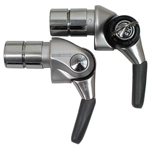

Mod Team IvanMTB Napisano 20 Czerwca 2015 Mod Team Napisano 20 Czerwca 2015 Do lemondki musisz mieć takie manetki: I najlepiej takie klamki: Wszystko można zrobić, ale niektóre opcje wymagaja wiecej gimnastyki, zmysłu konstruktorskiego lub kasiury... Jak widać można, z tym że w danym przypadku zawodnik wyszlifował środek obejmy manetki aby przeszła przez gięcia barana. Można tez ryzykować rozginanie, ale wtedy jest wysokie prawdopodobieństwo pękniecia obejmy. No i oczywiscie musisz dokupić klamki szosowe o ciągu MTB aby obsłuzyły Ci hamulce... Szacunek... I.

Zangetsu Napisano 20 Czerwca 2015 Napisano 20 Czerwca 2015 Klamko-manetki szosowe mają inny uciąg linki więc masz do wyboru: --> klamkomanetki szosowe i zmiana hamulców na szosowe/przełajowe --> klamki TEKTRO RL520 (uciąg "v") + bar-endy/manetki na lemondce/ramie/... oczywiście zakładając jedynie lemondke nie musisz zmieniać manetek, w sumie było by to niewskazane (nie spotkałem się nigdy z manetkami na lemondce w rowerach innych niż czasowe) Jeśli zależy ci jedynie na aero to lemondka powinna ci wystarczyć; wymieniając kiere na baranka zyskujesz przede-wszystkim wygodę na długich dystansach
