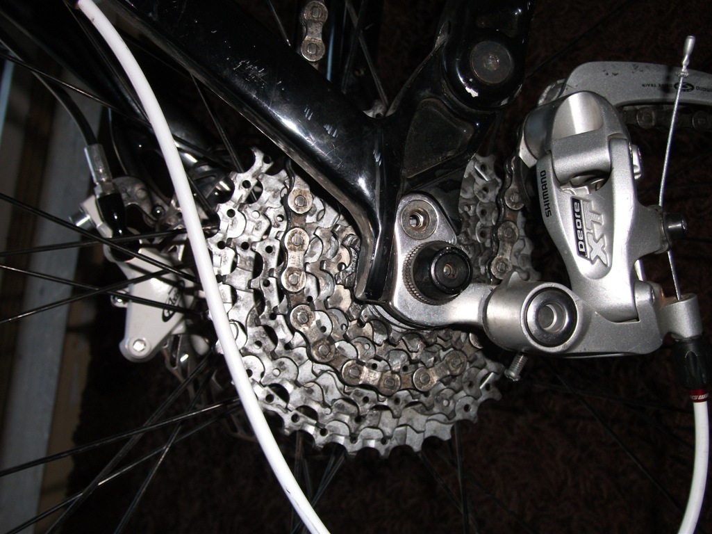

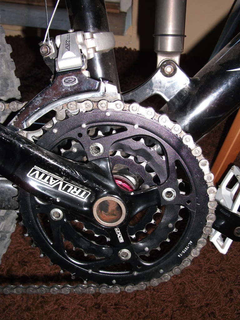

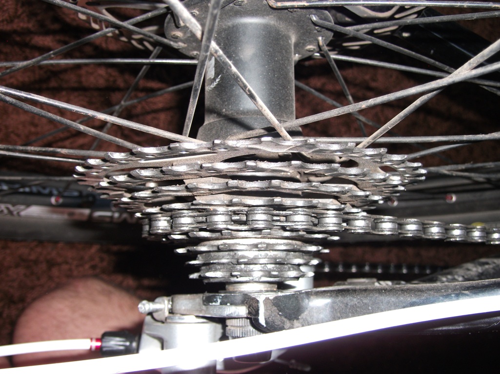

minilogo3 Napisano 10 Czerwca 2015 Napisano 10 Czerwca 2015 Witam, koledzy potrzebuje rady gdyż przez mój uciążliwy problem jazda na rowerze przestaje mi sprawiać przyjemność Mianowicie cos mi regularnie stuka przy pedalowaniu czasem omsknie też łańcuch. Miałem luzy w suporcie truvativ gxp który wymieniłem na nowy, luzów nie ma a dalej cos stuka na każdym biegu. Nie sa to tez pedały wiec obstawiam kasetę lub łańcuch... Osprzęt który moze byc winny to: rama bulls wild mojo 2, korba truvativ firex 3.2., kaseta shimano xt cs 770, łańcuch sram 971. Ogolnie cały sprzęt w stanie bardzo dobrym. Wszystko odkręcone każda śrubka. Wydaje mi sie ze łańcuch srama jest nieco za szeroki do kasety shimano ale pewnie sie mylę bo to by było dziwne... Zawieszenie tez jest ok. Prosze o pomoc bo oszaleje. Aha i piasta novatec na maszynach niedawno wstawiana.
Wiesiu Napisano 11 Czerwca 2015 Napisano 11 Czerwca 2015 Z twojego opisu to trochę wróżenie z fusów. Mianowicie cos mi regularnie stuka przy pedalowaniu czasem omsknie też łańcuch. Jaka jest tego częstotliwość, na jakich biegach i w jakich sytuacjach występuje? Miałeś na myśli, że przeskakuje ci łańcuch? Jeżeli ci przeskakuje, to wrzuć foty kasety i korby może są zużyte. Jak są dobre to sprawdź wyciągnięcie łańcucha. Jeżeli to wszystko jest ok, to zostaje jeszcze złe wyregulowanie przerzutek lub nieumiejętne ich używanie - za duże przekosy. Ewentualnie może jeszcze nawalać bębenek piasty i przeskakiwać raz na jakiś czas. BTW. Mam srama na shimano i nie ma problemów.
minilogo3 Napisano 11 Czerwca 2015 Autor Napisano 11 Czerwca 2015 Tak to wyglada przerzutki wyregulowane lancuch nie przeskakuje ogólnie tylko czasem się zepnie po prostu na kazdym biegu stuka suport jest nowy a dzwiek jakby z korby dochodzil moze te blaty juz są styrane ale nie sądze na najmniejszym jest to samo a mało uzywany jest, piasta novatec na maszynach roczna nową kupowałem moze te blaty juz są styrane ale nie sądze na najmniejszym jest to samo a mało uzywany jest, piasta novatec na maszynach roczna nową kupowałem częstotliwość stukania jest taka sama co pół obrotu
