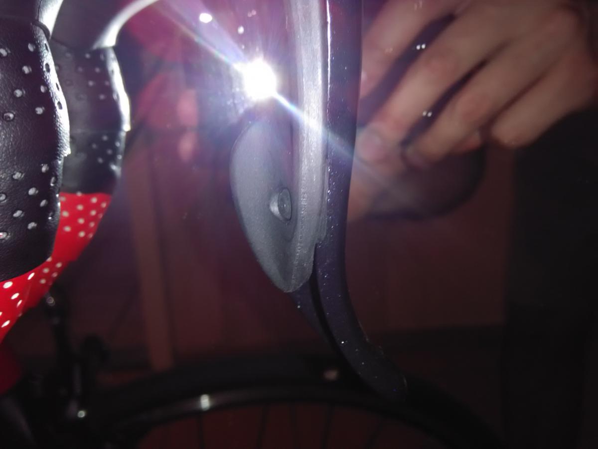

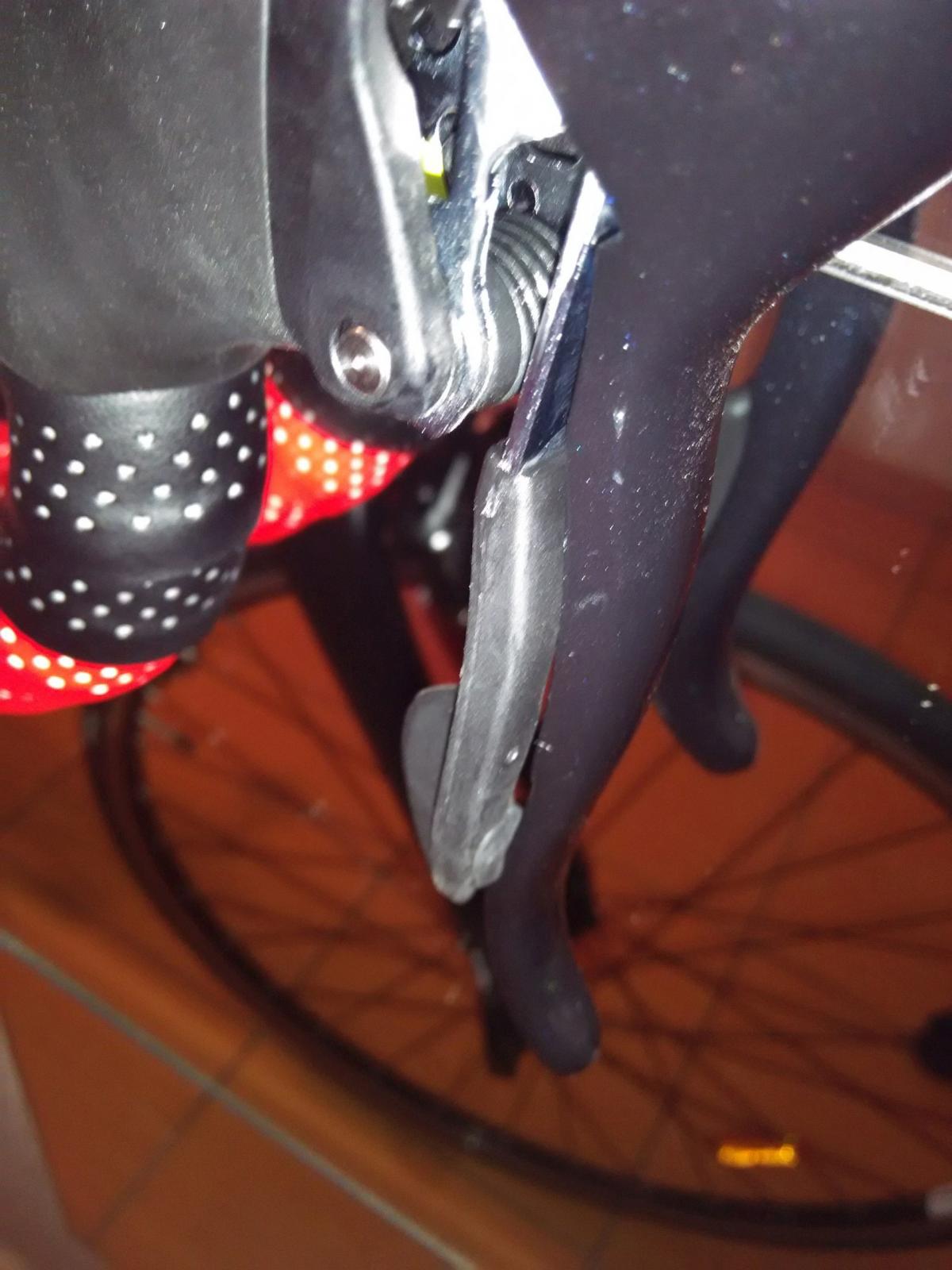

S_M_I_T_H Napisano 8 Czerwca 2015 Autor Napisano 8 Czerwca 2015 Czyli dobrze zrobiłem że wymieniłem No i tera jeździ się lepiej I nawet mogę lemondkę założyć, w XL z lemondką miał bym pozycje jak supermen (ręce do przodu i lece) Rower gotowy do jazdy wg decatlonu czyli do paru poprawek Krzywy mostek, regulacja przerzutek oraz taki dziwny problem klamkomanetką Lewa dźwignia po redukcji nie chowa się pod klamką, tylko zaczepia się o taką gumkę Jest od tego jakaś regulacja czy trzeba giąć z wyczuciem? Po wyjęciu gumki niby jest Ok, wszystko się chowa, ale za to głośno stuka, no i nie o to chodzi w nowym rowerze żeby iśc na kompromis
Mod Team IvanMTB Napisano 8 Czerwca 2015 Mod Team Napisano 8 Czerwca 2015 Tego sie nie reguluje. Jest albo krzywe albo niedorobione, dlatego się blokuje. Cała tajemnica... Możesz dociąć, skrócić lub zupełnie wyrzucić Szacunek... I.
Pedalarz Napisano 8 Czerwca 2015 Napisano 8 Czerwca 2015 Miałem podobny problem i w nowiutkiej manetce dzwigienka od czasu do czasu zatrzymywała się nie wracając w pełni do domyślnej pozycji, ale naprawiłem to lekko ją odginając na zewnątrz. Tylko bez szaleństw, to kwestia paru milimetrów, żeby chodziło płynnie.
pawelj5 Napisano 9 Czerwca 2015 Napisano 9 Czerwca 2015 Też tak miałem, tyle że w Clarisie. Odegnij dźwigienkę z wyczuciem , albo reklamuj.
