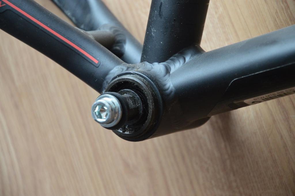

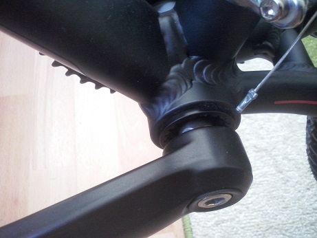

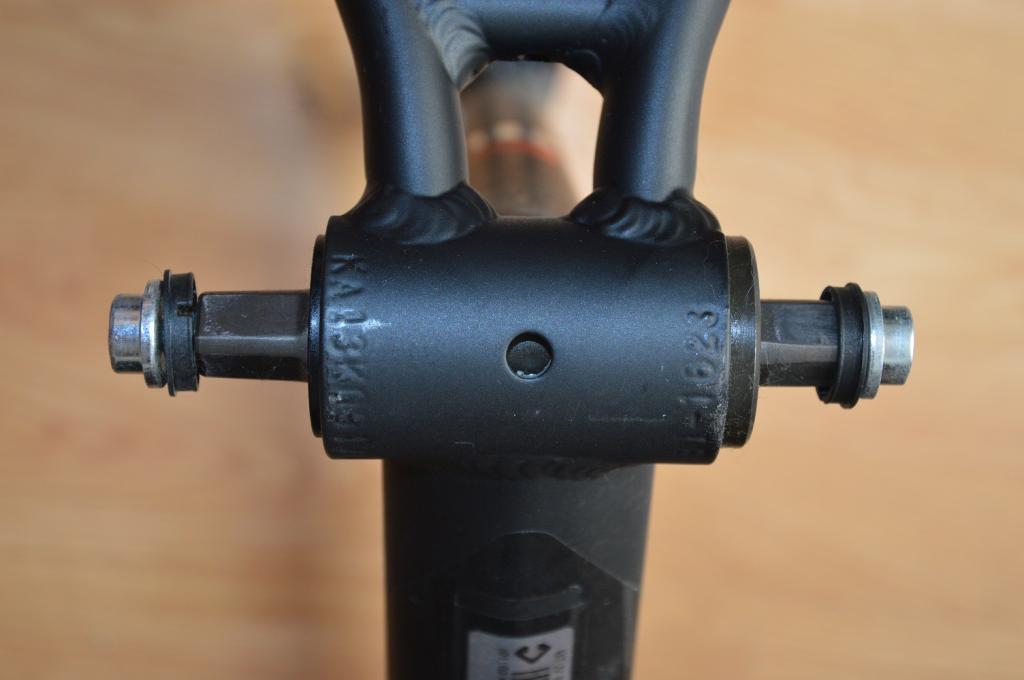

Radek_Z Napisano 4 Czerwca 2015 Napisano 4 Czerwca 2015 Witam, zakupiłem używany rower Rockrider 520.Jest spoko, tylko przerzutka przednia jest trochę wyeksploatowana, chciałbym ją wymienić i tu zaczyna się mój problem:Korba na największej zębatce ma 42 zęby, z tyłu mam kasetę SRAM PG-950 (11-32) 9-rz i niestety, większość przerzutek Shimano Acera (bo wyższej chyba nie ma sensu kupować, wystarczy mi taka), obsługuje dopiero korby od 44 ząbków do 48.Bo nie wiem, teraz musiałbym kupić też jakąś korbę na 44 ząbki, tylko nie mam pojęcia czy od razu wymienić do niej wkład suportu (na str. Decathlon nie ma nic jaki to wkład, jest b.d.).Czy dałoby się to jakoś rozwiązać?Dziękuję za porady, a oto specyfikacja dostępna jaką udało mi się znaleźć w internecie + dodaję zdjęcia pogdlądowe z internetu tego suportu: Przedni amortyzator Suntour XCR LO Skok przód 100 mm Korby Miranda Beta Black 42-32-22 z. Łożyska suportu b.d. Kaseta SRAM PG-950 (11-32) 9-rz. Łańcuch b.d. Przednia przerzutka Shimano FD-TX50 Tylna przerzutka Shimano Acera Manetki Shimano Acera Hamulce Tektro Auriga Comp, tarcze 160 mm Piasty Formula DC19/DC22 Obręcze Rigida Sphinx Opony Hutchinson Python Rozmiar koła 26" Kierownica Rockrider Sport, 640 mm Wspornik kierownicy Rockrider Sport Łożyska sterów b.d. Wspornik siodła Rockrider Sport, 29.8x350 mm Siodło Rockrider Sport Light Pedały Wellgo MTB
