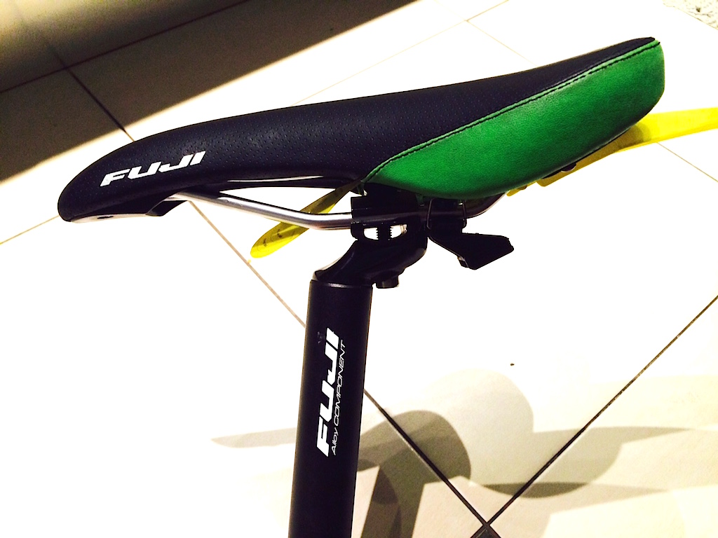

bzx Napisano 13 Maja 2015 Napisano 13 Maja 2015 Cześć, Zamarzyła mi się sztyca regulowana do mojego HT29, jako że śmigam w terenie nie tylko w górę ale i w dół, i często taki bonus byłby super (np. widzę to na takim jednym singlu którym często mykam). Fakt, jest to droga fanaberia, podczas gdy można sobie zniżyć ręcznie albo nauczyć się na stromiznach dupsko za siodłem wozić. Mniejsza o to, załóżmy że mam fundusze i chcę przyfanaberzyć Na celowniku Rock Shox Reverb. Jedna rzecz o której myślę to offset mojej obecnej sztycy - marki Uno, Ø31,6mm, 350mm - który to offset jaki jest widać na fotce (jeśli dobrze mierzę to ~20mm). Siodło mogę przesunąć do tyłu jeszcze o maksymalnie ~18mm. Reverb nie posiada offsetu, więc teoretycznie powinienem być w stanie uzyskać (prawie) tą samą pozycję siodła co teraz - czy dobrze to rozumiem? A dwa, to same parametry Reverba - czytałem że lepiej brać większy skok i większą długość, i akurat się składa bo jest dostępna ze 125mm skoku, i 400mm długości. Spoko? Myślałem też żeby nie fanaberzyć tylko przeznaczyć fundusze na coś innego, i jedyne o czym myślę to: - amor: teraz mam Recon TK Silver, ale sensowny upgrade to wydatek 2x co sztyca - koła: kupić znany komplet w Daveo za około 1000zł. ... ale to już raczej temat na wątek w osobnym dziale. Gdyby ktoś mógł dorzucić swoje 2 grosze to będę wdzięczny. Pozdro!

jahoo84 Napisano 14 Maja 2015 Napisano 14 Maja 2015 Lepiej dobrze przemyśl czy nie potrzebujesz przypadkiem sztycy z offsetem, ze zdjęcia wynika ze będziesz musiał wysunąć siodło w stronę kierownicy.

bzx Napisano 14 Maja 2015 Autor Napisano 14 Maja 2015 Lepiej dobrze przemyśl czy nie potrzebujesz przypadkiem sztycy z offsetem, ze zdjęcia wynika ze będziesz musiał wysunąć siodło w stronę kierownicy.Miałeś na myśli przesunięcie w stronę tyłu roweru? Skoro obecnie offset mam w tył, a Reverb offsetu nie posiada.. to siodło na nim musiałoby iść max do tyłu. ...Ejże, w Beskidy pojadę więcej niż raz Ale dobrze prawisz, chyba lepiej odłożyć na kupkę i zbierać na fulla... (ps. cena tej sztycy w bike24.de to ~900zł, a nawet dostałem tu ofertę od forumowicza za 700). Jazdą się cieszę, ale jednak zmienię coś w tym rowerze - dziś przyszły Saguaro
