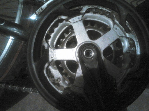

artur1010 Napisano 21 Marca 2015 Napisano 21 Marca 2015 Witam wszystkich serdecznie. Problem dotyczy korby w moim roweryku. Jest to zwykly rower gorski kupiony za kilka stowek pare lat temu. mianowicie nie mam pojecia jak sciagnac ta korbe. Odkrece sruby imbusowe mam klucz do sciagania korb na kwadrat no ale w korbie nigdzie nie moge go wkrecic. W zalaczniku dodaje zdjecie korby po odkreceniu sruby imbusowej.

Gość Napisano 21 Marca 2015 Napisano 21 Marca 2015 Na foto niewiele widać, ale podejrzewam że jest to korba którą się ściąga za pomocą odpowiedniej śruby z grubszym gwintem. Najlepiej zajechać do warsztatu samochodowego lub sklepu ze śrubami i tam kupić lub dostać jedną taką sztukę. Wówczas wkręcasz tą śrubę w korbę do czasu jak korba całkowicie zejdzie.
artur1010 Napisano 21 Marca 2015 Autor Napisano 21 Marca 2015 udalo sie. Zrobilem tak jak powiedziales. dzieki wielkie
