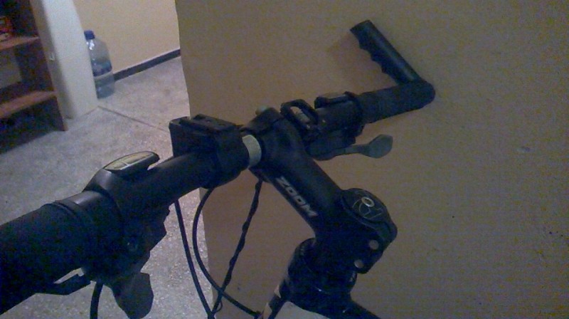

djzatorze Napisano 7 Marca 2015 Napisano 7 Marca 2015 Chwilunia, możesz kolego Michcio12173 pokazać jak masz teraz ustawiony mostek i siodło? Przydałoby się też znać Twój wzrost i długość nogi.
Michcio12173 Napisano 7 Marca 2015 Autor Napisano 7 Marca 2015 Mostek Wzrost 184cm dł. nogi 83cm (jak dobrze mierze)
djzatorze Napisano 7 Marca 2015 Napisano 7 Marca 2015 Masz za dużą ramę. Możesz spróbować zniwelować to krótszym mostkiem i sztycą bez offsetu, ale mega poprawy wygody nie będzie, zwłaszcza że Twój aktualny mostek już jest dość krótki i ma spory wznios. Jeżeli już musisz to tutaj masz mostek, który trochę pomoże. Oczywiście tej firmy nie polecam nikomu, ale ten jest najtańszy spełniający wymagania. Możesz również pomóc sobie sztycą bez offsetu, taką jak ta (ale zważ na średnicę rury!). Chcesz jeździć komfortowo to zmień ramę na 19" ewentualnie 20" z nie za długą górną rurą.
Michcio12173 Napisano 7 Marca 2015 Autor Napisano 7 Marca 2015 Czyli krótszy mostek i siodełko przesunąć bliżej kierownicy ? A jak z tą giętą kierownicą nie pomoże? bo wydaje mi się że będzie wygodniej bo gdy puszczę kierownicę (jadę "bez trzymanki) to jest ok jak się pochyle mam ręce z 3-4cm nad kierownicą to też jest ok
