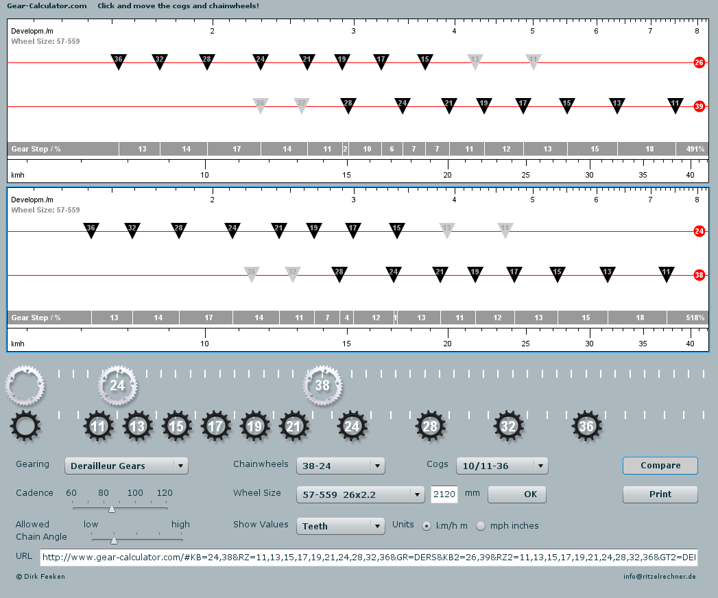

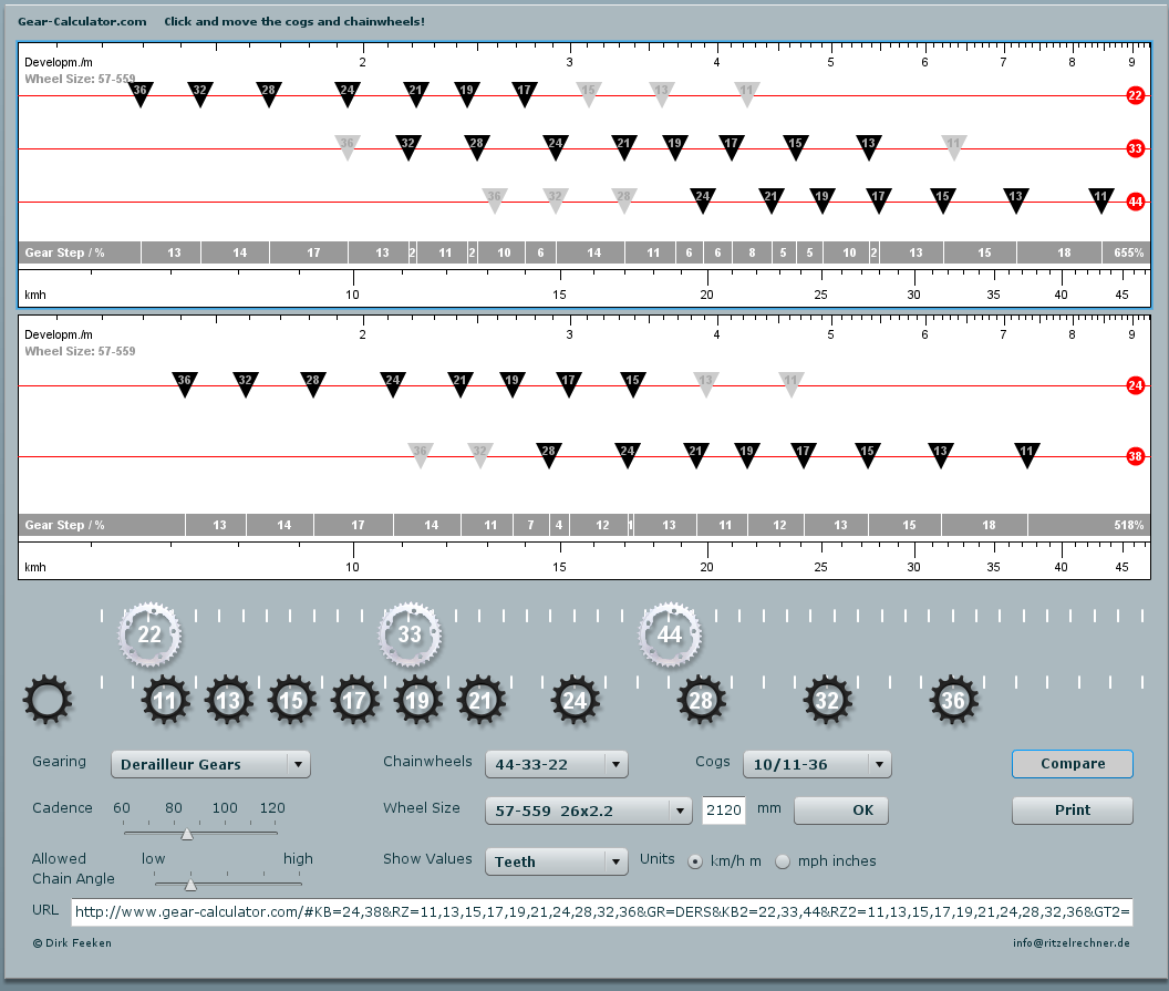

Kupiłem jakiś czas temu przerzutkę przednią SRAM X7 Direct Mount S3 39T, ponieważ chciałem przerobić swój napęd 3x10 na 2x10 z zębatkami 39/26. Ostatnio zmieniła mi się trochę koncepcja (dużo siedziałem nad kalkulatorem) i zdecydowałem się na 38/24 tym sposobem tracę po jednym (górnym i dolnym) przełożeniu z całego zakresu. Z czego przy mojej aktualnym ustawieniu 44/33/22 + kaseta 36-11 i tak rzadko kiedy zdarza mi się używać maksymalnego przełożenia jak i minimalnego jakie oferuje ten zestaw, więc nie ma sensu iść w 39/26 lepiej tak mi się wydaje wsadzić 38/24 bezpieczniej będzie gdy znajdzie się jakiś bardzo wymagający podjazd.
Jakby ktoś pytał to kółka mam 26" rower można zobaczyć w moim garażu.
Dobrze ale nie rozpisując się bardziej. Chodzi o to że SRAM produkuje przerzutki dedykowane do danego zakresu korby, no i tak oto istnieje przerzutka do 38/24.
Nie mam jeszcze nowych zębatek na stanie żeby wsadzić je i samemu przetestować dlatego pomyślałem, że może wpierw tutaj zapyta.
Pytanie czy moja aktualna "dedykowana" do 39/26 nie da sobie rady z mniejszymi zębatkami?
Czy ktoś miał taki "problem" lub sam ma podobne ustawienie na rowerze.
Z góry dziękuję za pomoc
Pozdrawiam
Nugosz
