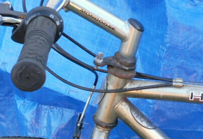

Archi Napisano 21 Października 2014 Napisano 21 Października 2014 Witam i pozdrawiam wszystkich na forum. Potrzebuję pomocy w doborze odpowiednich sterów i kierownicy. Mam ramę i sztywny widelec z gwintem z starszego roweru mongoos hill topper. Jakie potrzebuje do tego czesci (stery adapter?) zeby złożyć kierownicę z mostkiem? Proszę o wyrozumialość wlaśnie zaczynam składać rower od poczatku. Z tego co się orientuję to stare stery były nabijane, ale nie jestem na 100% pewien. Pozdrawiam. Z grubsza wygląda to tak.
rodszyld69 Napisano 22 Października 2014 Napisano 22 Października 2014 Jeżeeli chcesz założyć mostek ahead i zostawić stary widelec to potrzebujesz taki adapter i takie stery http://www.centrumrowerowe.pl/czesci/stery-rowerowe/klasyczne-z-gwintem/p,stery-zewnetrzne-skrecane-1-1-8-h841-neco,200582.html?
