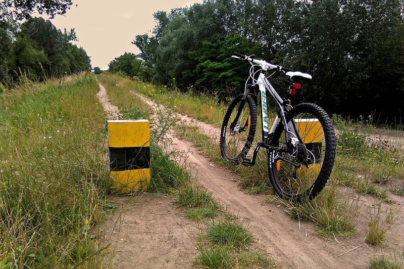

Krzesimir Napisano 22 Czerwca 2014 Autor Napisano 22 Czerwca 2014 No panowie, wybór dokonany i od wczoraj bujam się na nowym tłentinajnerku I jestem z niego piekielnie zadowolony Fotka trochę chałowa, bawił się aparatem będę później, na razie jeżdżę
