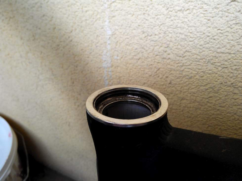

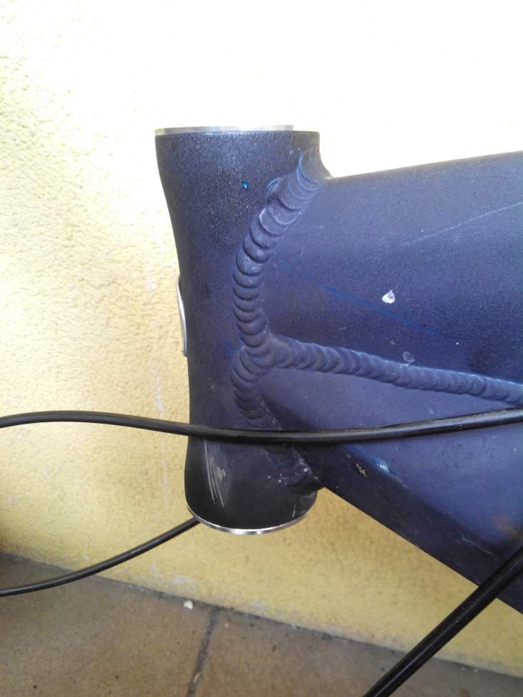

mam problem w rozpoznaniu rodzaju sterów w swoim rowerze i w złożeniu tego wszystkiego do kupy.
Moja rama wygląda tak:
i widok z góry pod kątem:

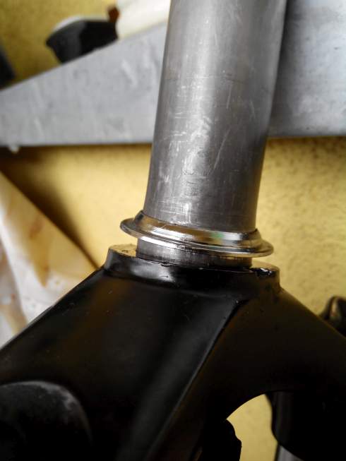

Czy na poniższym zdjęciu ten srebrny metalowy element na rurze widelca to jest bieżnia i czy ten element ma być idealnie gładki bo jeżeli tak to u mnie jest trochę porysowany i nie  wiem czy będzie się nadawać do użycia:

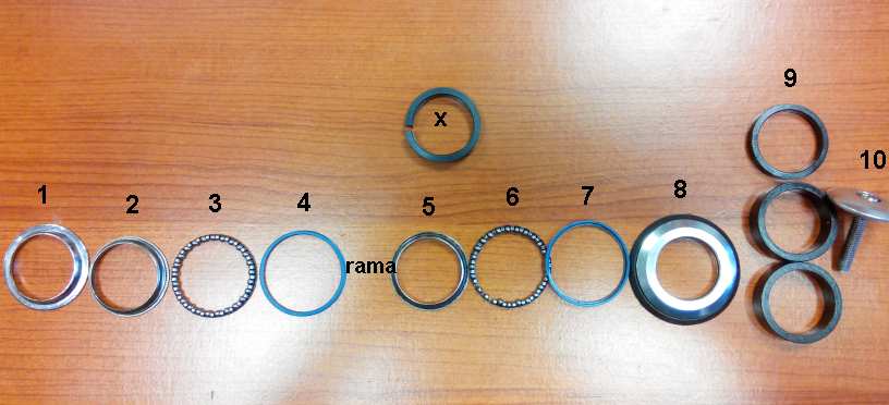

Czy to jest prawidłowa kolejność zakładania zaczynając od widelca:
Zgaduję, że posiadam stery półzintegrowane i ten srebrny kawałek wystający z ramy z góry i z dołu to są wbite miski. Proszę o sprostowanie jeśli się mylę.
Z jednego wianka wypadły kulki i już przepadły. Kupiłem nowy wianek ale nie pasuje. Czy jest możliwość zastąpienia wianków łożyskami? Czy do tych misek, które mam wbite w główkę ramy, można kupić inne stery też półzintegrowane i będą pasować czy miski też trzeba będzie wymienić? Bo jeżeli tak to chyba ciężko samemu nabić miski i wsadzić prosto gwiazdkę do rury.
