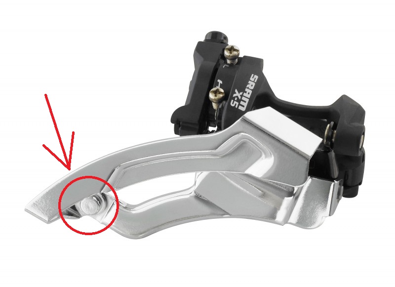

euzebio Napisano 2 Maja 2014 Napisano 2 Maja 2014 witam, chciałbym dowiedzieć sie w jaki sposób mogę wymienic łańcuch w rowerze. Rozkręciłem wszystko co trzeba z wyjątkiem jednego elementu... w większości rowerów jest tam zwykła śrubka a tu jest nit którego nie idzie ruszyć, a żeby założyć łańcuch muszę jakoś to rozszerzyć
llancer Napisano 2 Maja 2014 Napisano 2 Maja 2014 Jest takie magiczne narzędzie jak rozkuwacz/skuwacz..No chyba ,że chcesz kątówką przeciąć rame zeby wyjać ten łańcuch
beardman Napisano 2 Maja 2014 Napisano 2 Maja 2014 Masz dwie opcje: 1. Musisz się zaopatrzyć w klucz do rozkuwania łańcucha (np taki http://bikefun.pl/725831-klucz-do-skuwania-lacucha.html ). 2. Podjechać do serwisu, żeby rozkuli łańcuch i założyć spinkę do łańcucha, która pozwoli w przyszłości rozpinać łańcuch bez skuwacza. Jak masz możliwość to możesz próbować chałupniczo sam rozkuć łańcuch (jakieś imadło, kombinerki, młotek itp). Ale nie polecam tego rozwiązania. Pozdrawiam
