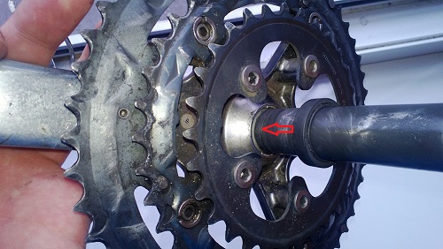

Od pewnego czasu, posiadam luz na korbie mianowicie przesuwa ona się na boki. Napęd to Hollowtech II, Shimano 105. Podejrzewam, że znam przyczynę tego stanu rzeczy i jest nią taki plastikowy dystans między korbą z zębatkami a miską suportu.
Mam prośbę czy ktoś z forumowiczów ma może podobny napęd i mógłby ten dystans/podkładkę zmierzyć? Nie mam suwmiarki przy sobie teraz, mierzyłem miarą i moja ma około 6,8 mm. A do pełni szczęścia (stabilnie osadzonej korby) brakuje gdzieś około 1,5 mm wg mnie.
Dołączam zdjęcie położenia tego ustrojstwa. Czy to jest do zakupienia osobno? A może ktoś z Was ma na zbyciu?
Pozdrawiam
Nie wiem jak jest w szosówkach, ale w korbach mtb z HT2 nie ma podkładek miedzy korbami a miskami.

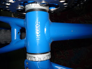

Są podkładki dystansowe miedzy mufą suportu a miskami i dobiera się ze względu na szerokość mufy suportowej.
Przy 68mm daje się 2 podkładki od str napędu i 1 od przeciwnej str - jak na zdjęciu
Przy mufie 72mm daje się tylko jedną po stronie napędu.
W korbie XTR 960 miałem tak, że kiedy zapomniałem dać jednej podkładki, to nakrętka  ściągająca od lewej strony korby nie spełniała swojej roli - oś była za długa względem pakietu suportu i nie ma szans tego poskładać bez luzów.
Możliwe, że miałeś splanowane czoła mufy suportu i jej szerokość już jest nieco mniejsza i nawet przy prawidłowym dobraniu podkładek nie jesteś w stanie ściągnąć ze sobą ramion korby.
Chyba źle założyłem temat. Może lepiej jakby go Admin przeniósł do sekcji szosowej?
Dzięki za odp. Ale w szosie raczej nie ma podkładek między ramę a miskę. Ale może to jest właśnie dobre rozwiązanie. Jaką szerokość mają te podkładki?
Można to kupić w rowerowym sklepie tak oddzielnie? Założę sobie jedną i po sprawie.
Jedna podkładka ma z tego co pamiętam 2.5mm i powinni je mieć na warsztacie bo w handlu te podkładki są razem z suportami a jeśli montują taki suport do ramy z mufą 73mm to dwie podkładki są zbędne ;) Jak ładnie poprosisz to dostaniesz ;)
