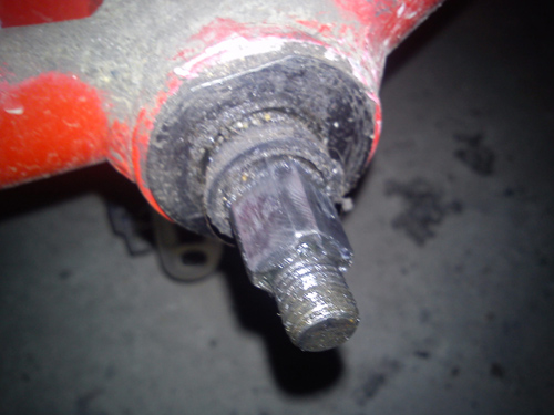

Witam,
Mam niemały problem z rowerem Author Outset 2011:
http://www.katalogrowerowy.pl/a/rowery/xcmaratonprzelaj/22906-outset
Mianowicie chce wymienić suport i po udanym odkręceniu korby byłem w szoku, bo za chiny nie mogę rozpoznać co to za ustrojstwo. Według specyfikacji roweru to VP Comp, kartridż, ale nie mam zielonego pojęcia jak to wyciągnąć. Czy możecie mi pomóc? Jest do tego jakiś specjalny klucz? Bo wydaje mi się, że te zwykłe do suportów nie zdadzą egzaminu?
Z góry dziękuje za jakiekolwiek wskazówki.
Zdemontujesz to zwykłym płaskim kluczem o odpowiednim rozmiarze, ewentualnie żabką do rur. Ta duga moim zdaniem będzie lepsza. Uważaj aby nie zadrapać lakieru na mufie i na kierunek odkręcania. Do dzieła! :thumbsup:
Dziękuje, o to mi właśnie chodziło.
