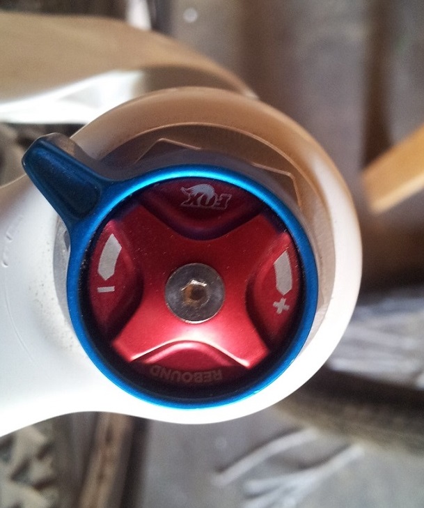

kristofer32 Napisano 8 Czerwca 2013 Napisano 8 Czerwca 2013 WitamJestem mało obeznany w rowerach i mam mały problem z przednim amortyzatorem polega to na tym że pokrętło twardości amortyzatora nie działa mimo obracania. Gdy zostawię rower na noc i rano wsiądę na niego on jest twardy i po 1 min jazdy znów jest miękki a pokrętło dalej nie działa. Mój rower to http://www.focus-bikes.com/int/en/bikes/bikes-2013/category/mtb-hardtail/subcategory/marathon-xc-2/model/raven-40-30-g-1.html

kristofer32 Napisano 8 Czerwca 2013 Autor Napisano 8 Czerwca 2013 Mam w środku czerwone pokrętło i na zewnątrz niebieskie gdy obracam niebieskie to powinna się zmieniać twardość a się nie zmienia.

beskid Napisano 8 Czerwca 2013 Napisano 8 Czerwca 2013 Mam w środku czerwone pokrętło i na zewnątrz niebieskie gdy obracam niebieskie to powinna się zmieniać twardość a się nie zmienia. Jedyne co tam jest czerwone to tłumienie powrotu (to z żółwiem) a niepieskie to Floodgate, który jest zaworem tłumika kompresji. Obydwa nie odpowiadają za twardość czy miękkość widelca. Jest jeszcze oczywiście manetka i linka zamocowana do tego niebieskiego pokrętła odpowiadająca za blokowanie widelca. Czy to masz na myśli?? Tak najlepiej zrób zdjęcie tego pokrętła.
PiotrekJ Napisano 8 Czerwca 2013 Napisano 8 Czerwca 2013 gdy obracam niebieskie to powinna się zmieniać twardość a się nie zmienia. Tobie nie chodzi przypadkiem o blokade skoku?
jahoo84 Napisano 8 Czerwca 2013 Napisano 8 Czerwca 2013 Macie tutaj zdjęcie tego pokrętła To jest fox:-) a nie reba.
beskid Napisano 8 Czerwca 2013 Napisano 8 Czerwca 2013 Co ty chłopie nie wiesz jaki masz wideł?? Jak dla mnie to pokrętło odpowiada za tłumienie powrotu. Co do usterki to niech się wypowiedzą użytkownicy FOX'a.
jahoo84 Napisano 9 Czerwca 2013 Napisano 9 Czerwca 2013 Czerwone to tłumienie powrotu a niebieska wajcha to blokada skoku.
kristofer32 Napisano 11 Czerwca 2013 Autor Napisano 11 Czerwca 2013 No to co teraz zrobic gdy blokada skoku mi nie dziala? Zalezy mi na tym zeby naprawic to w domu bo nie mam jak isc do serwisu.
edi7777 Napisano 11 Czerwca 2013 Napisano 11 Czerwca 2013 Jeżeli to pokrętło lata Ci jakoś luźno to wystarczy odkręcić ta śrubkę w środku i dokręcić imbusem takie małe śrubki które znajdziesz pod czerwonym kapslem tłumienia odbicia. Jak to nie pomoże to serwis tłumika - poszukaj na youtube jak to zrobić masz filmy z pełną instrukcją. Mimo wszystko szybciej będzie jak oddasz do jakiegoś serwisu. Kiedy ostatnio miałeś robiony serwis amortyzatora? Foxa serwisuje się przynajmniej raz na sezon.

farmer Napisano 12 Czerwca 2013 Napisano 12 Czerwca 2013 a czy jak obracasz to niebieskie pokrętło to chodzi całkowicie luźno czy jest wyczuwalny lekki opór? Jeśli luźno to odkręć tą śrubkę i zobacz czy razem z niebieskim pokrętłem obraca się tobie oś na którym jest osadzone. jeśli nie to tu jest jakiś problem. w Każdym innym przypadku czeka cię serwis widła obojętnie czy zrobisz go w serwisie czy sam na podstawie filmów z YT których jest dużo.
