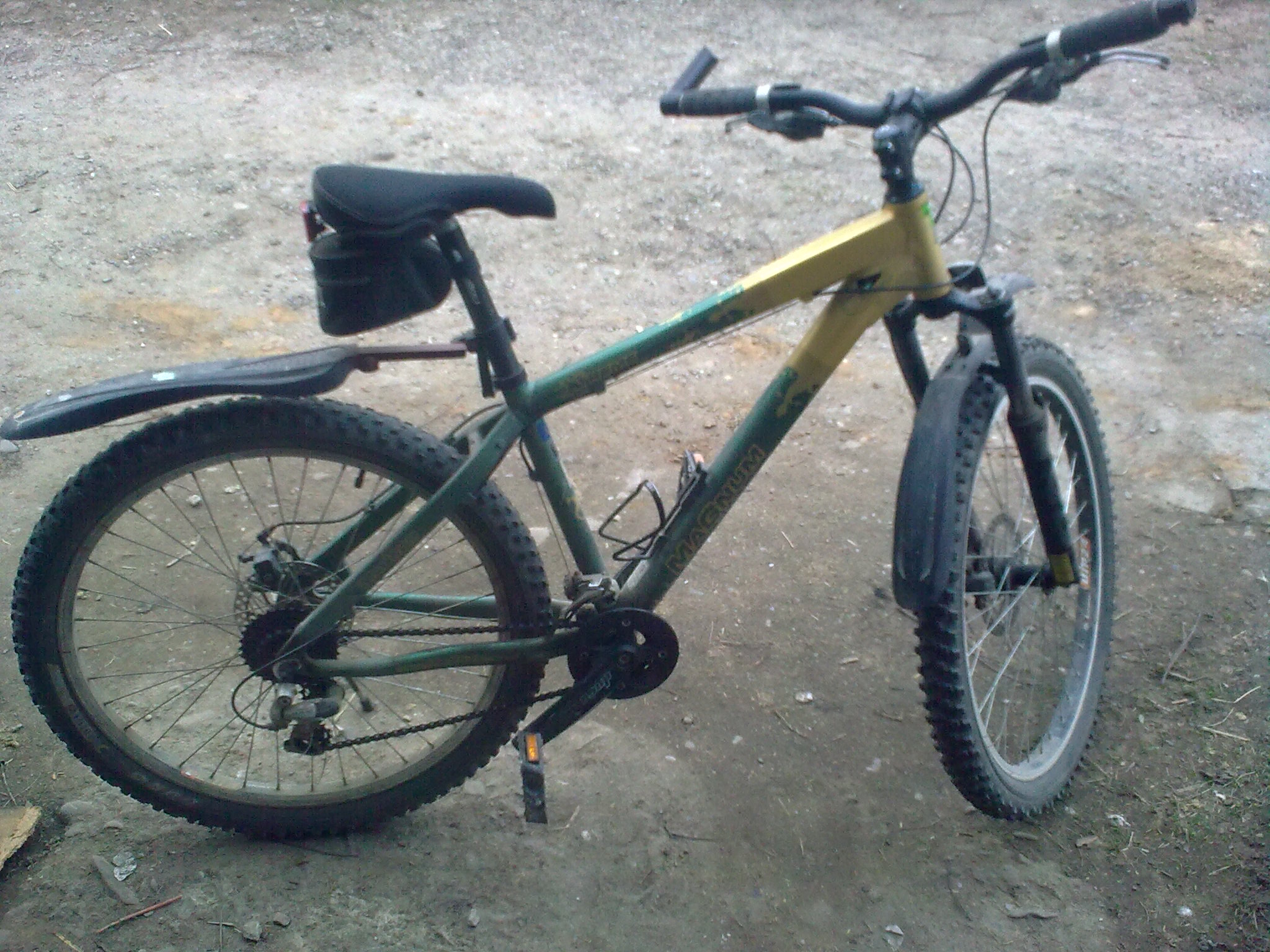

Kwazzar Napisano 20 Kwietnia 2013 Autor Napisano 20 Kwietnia 2013 Jeżeli masz koła 24" to zbyt dużego wyboru nie masz wsród opon. Tak w ogóle, jesteś w stanie umieścić zdjęcie tego roweru? bo zapewne obręcze nie są zbyt wąskie zważywszy na rozmiar opony. pomyliłem się :/ mam opony tak jak wyżej duro ale 26 2.6 @edit zdjęcie wrzucę za chwilę
afly Napisano 20 Kwietnia 2013 Napisano 20 Kwietnia 2013 W takim razie, fotka nie jest potrzebna (byłem ciakawy roweru z takimi oponami (24"), ponieważ nie jest to zbyt częsty widok, tym bardziej jak chciałeś znacznie zejsc z ich rozmiarem).
Kwazzar Napisano 20 Kwietnia 2013 Autor Napisano 20 Kwietnia 2013 W takim razie, fotka nie jest potrzebna (byłem ciakawy roweru z takimi oponami (24"), ponieważ nie jest to zbyt częsty widok, tym bardziej jak chciałeś znacznie zejsc z ich rozmiarem). Zdjęcie Czy te oponki będą w dobre? http://allegro.pl/opona-kenda-26-x-1-95-khan-reflex-anty-k935-opony-i3128875915.html KENDA 26 x 1,95 KHAN REFLEX+ANTY K935 Czy będzie duża różnica pod względem szybkości między starymi a nowymi oponami?

afly Napisano 22 Kwietnia 2013 Napisano 22 Kwietnia 2013 Podaj jakie masz obręcze, poniewaz tutaj kluczowa będzie ich szerokośc. Wydaje mi się ze zdjęć że obydwie to Alexrims DM 24 - jeżeli tak jest to mają szerokość wewnętrzną 24mm (mało to nie jest, biorąc pod uwagę że chcesz te koła zrobić bardziej uniwersalne niż terenowe). Dla szerokosci wewnętrznej obręczy 24mm, najlepiej będzie wybrać według tabeli oponkę powyżej 1,7". Więc jeżeli chcesz 1,75" to nic nie stoi na przeszkodzie aby ten plan wykonać.
Kwazzar Napisano 22 Kwietnia 2013 Autor Napisano 22 Kwietnia 2013 Aha, czyli skuszę się na 1,75, teraz nasuwa się pytanie: czy dętka spasuję? 1,75 cala = 4,45cm? (chcę się upewnić)

Kwazzar Napisano 22 Kwietnia 2013 Autor Napisano 22 Kwietnia 2013 Będzie ta obręcz z oponą przyzwoicie wyglądać? chodzi mi o proporcjonalność
