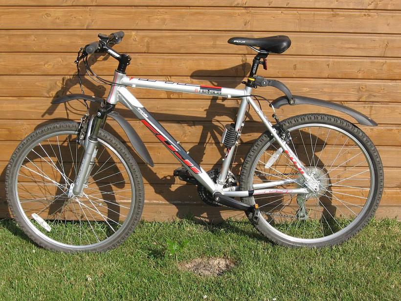

jacekkk Napisano 27 Lutego 2013 Napisano 27 Lutego 2013 Rower z tak poprowadzoną linką może pasować - u mnie to działa (na zdjęciu). Mam taki sam fotelik. Problem tylko, że nie możesz przykręcić uchwytu na całej długości rury podsiodłowej (od góry ogranicza uchwyt linki). Proponuję iść do jakiegoś salonu rowerowego (na pewno mają Hamax)i przypasować do konkretnego roweru. Wg mnie będzie OK. Moja żona ma Gianta z tak samo poprowadzoną linką i u niej też nie problemu. Jak wpinam fotelik to muszę odpiąć wszystko ze sztycy (błotnik, światełko). Młody kopie Jak będziesz przymierzał to koniecznie zwróć uwagę na znacznik z boku fotelika (środek ciężkości) - musi być nad tylną osią. Masz to napisane w instrukcji. A to już może być trudne z niektórymi rozmiarami ramy lub kątami rury podsiodłowej. U mnie fotelik jest na ostatnim ząbku i jest w granicach normy, ale nie jest idealnie nad osią. Raczej to może być większym problemem niż linki. Co do roweru do miasta poszukaj czegoś używanego na allegro. Ja niestety swoją maszynę do miasta sprzedałem w zeszłym roku i trochę żałuję (poszedł za 350 zł). To był stary Giant (chyba z początków lat 90). Stalowa rama, bez amortyzacji, błotniki, koła 28 cali, hamulce V-brake. A był bardzo szybki (i dosyć ciężki Kompletnie nieinteresujący dla amatorów cudzej własności Wymieniłem w nim tylko tylne koło - zwykła obręcz centrowała się na krawężnikach, kupiłem dwukomorową. Idealny do miasta. Dodatkowo zawsze zapinałem go na dwa zapięcia (jedno rama do stojaka, drugie - tylne koło do ramy). Jak ryzyko kradzieży jest duże kupował bym tylko coś używanego. Nowy rower, nawet z najniższej półki jest bardziej atrakcyjny dla złodzieja. Mam nadzieję, że pomogłem.
