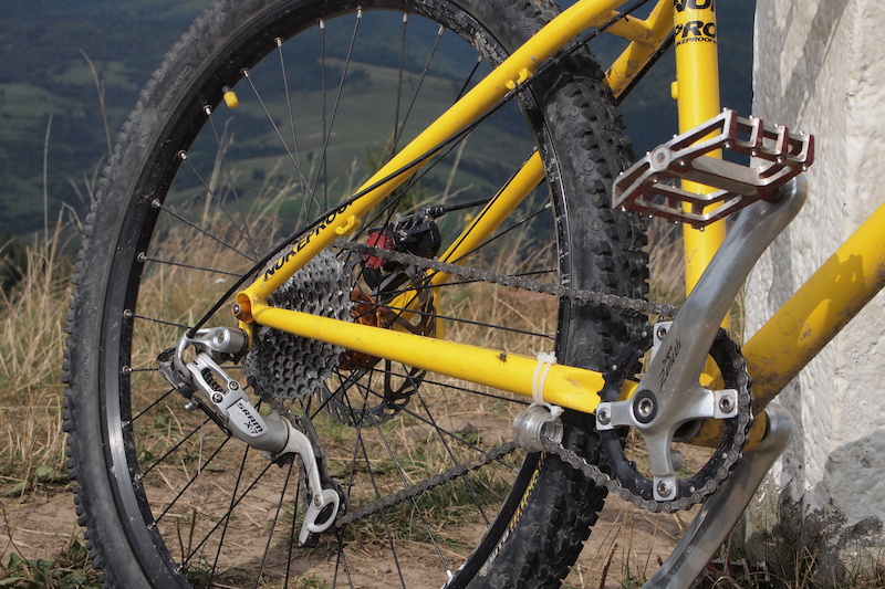

Patrys3k Napisano 14 Września 2012 Napisano 14 Września 2012 Witam. Z góry proszę o wyrozumiałość i dokładne wytłumaczenie, ponieważ jestem zielony w tych tematach. Otóż mam taki problem - przy skakaniu na hopach lub wskakiwaniu na krawężnik notorycznie spada mi łańcuch. Jest on po prostu za luźny, dlatego planuję zakup napinacza do roweru. Nie mam pojęcia jaki kupić ani nawet na jakie wejście go zamontować. Chciałbym na niego wydać max 100zł. Nie wiem czy lepiej używany jakiś kupić czy nowy. Rower to kross sign panic ze zmienioną ramą na dartmoor hornet i amortyzatorem na sr suntour duro. Załączam też zdjęcia http://imageshack.us/g/337/dsc0014wq.jpg/ A może nie trzeba kupować napinacza tylko coś innego zrobić bądź kupić ? Czy kupno napinacza z jedną dolną rolką wystarczy ?
Arhain Napisano 14 Września 2012 Napisano 14 Września 2012 Cóż możesz zrobić rower na singla z dopasowanym napiętym łańcuchem- wtedy nie spadnie. Możesz znacznie skrócic łańcuch, ale wtedy wciaz moze spadać od czasu do czasu, zalezy o ile skrócisz- takie skracanie znaczne jest niezdrowe dla przerzutki. W tej ramie masz mocowanie ISCG OLD (ISCG '03), totez swoja przed tobą 2 możliwości jeśli chodzi o napinacz, taki na mufe suportu mocowany, bądź z mocowaniem ISCG '03. Są jeszcze napinacze na rae montowane jednorolkowe, znacznie tańcze ale cóz one naciagaja łąńcuch a nie są prowadnicami totez i w tym wypadku potrafi on spaść. W ostateczności patent jak mój znajomy : Polak potrafi! Jakbyś chciał to mam napinacz własnie wystawiłem go na allegro, jak cos to pm. Pozdrawiam i powodzenia.
