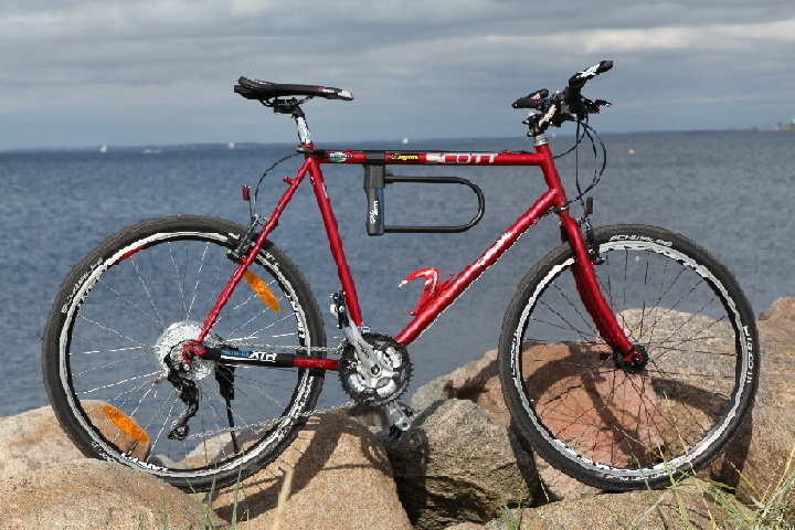

Witam wszystkich! W czasie tegorocznych wakacji przypomnialem sobie o stojacym (chyba od wiekow) w piwnic moim muzealnym rowerze i postanowilem zwiedzic Bornholm. Po powrocie zdecydowalem zrobic lekki "upgrade", bo wszystko troche juz sie sypalo i skrzypialo... jak i moje stare kosci.Zaczalem zakupy na "smietniku" ebay...w rezultacie pozostala tylko rama i widelec.Wyszla z tego niezla .."choinka" ale jezdzi fajnie .
Picasa Web Albums - Jacek Jackiewicz - SCOTT PEAK CR-MO
Pierwsze zdjecie pokazuje jak ten rower wygladal jeszcze jakis miesiac temu.
Z najwaziejszych rzeczy nowego osprzetu to:
korba: Shimano DEORE FC-M440
przerzutki:SHIMANO DEORE XT SHADOW RD-M780,Shimano Deore XT FD-M780 XT
manetki:Shimano Deore XT SL-M780 10,kaseta:Shimano Deore mountain Bike Cassette CS-M771 10-Speed Size 11-34T
opony:Schwalbe Marathon Plus

Mi najbardziej odpowiada miejsce ,gdzie były robione fotki- Malmoe, plaża nad zatoką Oresund z widokiem na Turning Torso.
Jedno z moich ulubionych miejsc w Malmoe.
Rower ładny- patrząc na większość rowerów jeżdżących po Malmoe- aż za ładny. Tylko te tylne koło z Gianta....
Zjecia te zrobilem wczoraj ..ale plan byl troche inny,chcialem je wykonac na plazy w Klagshamn z widokiem na öresundsbron i moglo byc fajniej, ale pogoda byla zmienna i balem sie ze nie bedzie dobrego slonca... moze innym razem ,ale nie o to chodzilo...W Malmö stracilem juz kilka rowerow :( ta stara rama moze nie bedzie sie tak rzucac w oczy bo przyjemnosc jazdy na tym rowerze teraz jest spora(prawie sam jedzie) i szkoda by bylo by i ten "wyparowl". Duza tez frajde mialem przy jego budowie ,to bylo spore wyzwanie bo nigdy wczesniej tego nie robilem ... Stalo to sie troche latwiejsze rowniez dzieki tej stronie i zawarych na niej info.Dzieki!Pozdrawiam Jacek.
