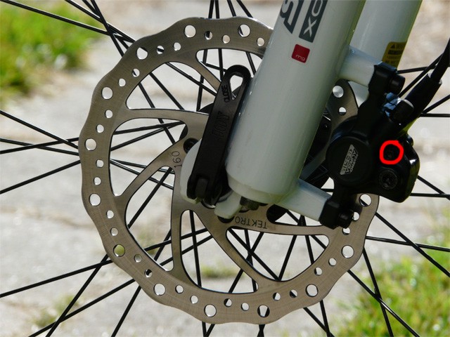

bikus69 Napisano 8 Września 2012 Napisano 8 Września 2012 Witam, mam mały problem z moim przednim zaciskiem, a dokładnie ze zgubioną śrubką. Jakimś cudem w powyższych zaciskach odkręciła mi się śrubka trzymająca klocki. Oczywiście nie wiem gdzie ona jest. Zestaw jest w miarę nowy ( cały rower kupiłem w lipcu ) a tu bania podczas zjazdu. Czy ktoś mi może powiedzieć gdzie coś takiego mogę dostać? Poniżej znalazłem na forum zdjęcie o którą śrubkę mi chodzi.
Kiubon888 Napisano 9 Września 2012 Napisano 9 Września 2012 Myślę że cieżko bedzie dostac taka srubkę w zwyklych sklepach rowerowych, jak juz cos to musisz pytac na zamowienie. osobiscie szukalbym na allegro uszkodzonych zaciskow ktore posiadaja owa srubę lub poprostu zastapic ja innym ndruten tej grubosci zakrzywiajac go na koncu, ale musi byc ta sama dlugosc. mozesz tez poszukac uszkodzonych schimano bo tam sa takie sruby, tylko w tych nizszych modelach.
PrixPL Napisano 9 Września 2012 Napisano 9 Września 2012 Ja też zgubiłem tą śrubkę i nie wiem czym ją zamienić jest nietypowa. A jak się weźmie drut to będzie wyglądać jak 25 rower ze złomowiska.
kato39 Napisano 9 Września 2012 Napisano 9 Września 2012 albo po prostu zawleczkę tram wsac i zakrzyw na końcu
bikus69 Napisano 9 Września 2012 Autor Napisano 9 Września 2012 2i Próbowałem z zawleczka ale jest nic nie wyszło ... w tym tyg zjadę do Wrocka to poszukam w sklepach "śrubowych ", Chcę je zmienić wraz ze zmianą amortyzatora ale to za jakieś pół roku a nie teraz.
rybciasum Napisano 10 Września 2012 Napisano 10 Września 2012 nie masz zaprzyjaźnionego tokarza? ewentualnie podjedź do jakiegoś zakładu ze śrubką, i spytaj czy nie mogli by Ci takiej przetoczyć? myślę że dostaniesz taką śrubkę, zmierz jedynie jej średnice
