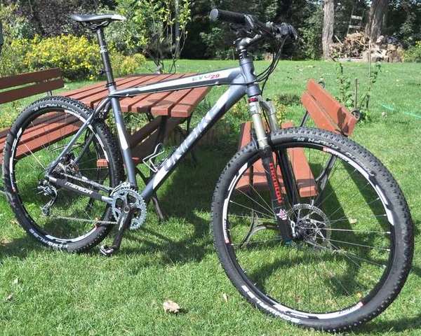

Teodoryk Napisano 9 Sierpnia 2012 Napisano 9 Sierpnia 2012 Rama+osprzęt 29" / ALU 6061 / HYDROFORMING / CIENIOWANA / MĘSKA -21" 1900 manetka widelca blokada z linką 65 Widelec Manitou Tower Pro 1775 Spacers 3szt 10 Komplet sterowy AHEAD FSA ZS-4D / 1-1/8" / WEWNĘTRZNY 116,4g 120 Kierownica UNO GRADE 2.0 / RISER / 31.8MM 250 Chwyty VELO / DOUBLE DENSITY (D2) 90g+korki/20 pianka 20 Wspornik kierownicy Uno 115mm180g 180 zacisk siodła 20 Pedały SPD M520 380g 380 pancerze przerzutek pancerze 100 Manetki SHIMANO ALIVIO M430+ linki 300 Przerzutka przednia SHIMANO ALIVIO M430 165 Przerzutka tylna SHIMANO DEORE M592 SHADOW 285 Hamulec p SHIMANO M446 (HYDRAULICZNE) 320 wsporniki ham P+T 50 Hamulec t. kmpl 330 Dźwignie hamulca ACERA M505 Łańcuch SHIMANO HG53 280 Środek Suportu TH / 7420ST-S / ŁOŻYSKA MASZ 320g/Deore 100g 100 Mechanizm korbowy SHIMANO ACERA M391 1120g/ Deore 850g 885 suma 7535 Siodło+sztyca Siodło FI'ZI:K TUNDRA 2 220g Wspornik siodła Sztyca UNO GRADE O310g suma 530 Przednie koło Piasta p. SHIMANO RM66 / 32H / 196 Szprychy p. SAPIM / NIERDZEWNE / CZARNE 290g 290 Obręcz p. MACH 1 NEO DISC/ CZARNE 530g 540 opona p. RR evo 530g 530 osłona 10 dętka 130/170 130 zakrętka tarczy 14 tarcza Shimano Alivio 180g 180 suma 1790 Tylne koło Piasty t. SHIMANO RM66 / 32H / CZARNE 394 Szprychy t. SAPIM / NIERDZEWNE / CZARNE 290 Obręcz t 540 Kaseta / Wolnobieg SHIMANO ALIVIO HG30-9 / 11-32T / 430 Opona t. Schwalbe RR Evo 530g 530 Dętka p Maxxis ultra 130 130 osłonka 10 tarcza Shimano Alivio 160 160mm 160 zakrętka tarczy 20 suma 2504 zaciski kmpl 90 Waga 12555 Na zimę pozostawiam sobie koła, bo na razie inne priorytety finansowe Na codzień dętki ultralight u mnie nie spisują się zbyt dobrze, więc jeżdzę na 180g oraz na gripach żelowych, dochodzi troszkę cięzaru niestety. Zważony rower wykazuje ok 12750g.

Rama+osprzęt
Spacers 3szt 10
zacisk siodła 20
Hamulec t. kmpl 330
suma
7535
Siodło+sztyca
suma 530
Przednie koło
osłona 10
dętka 130/170 130
zakrętka tarczy 14
suma 1790
Tylne koło
Obręcz t 540
osłonka 10
zakrętka tarczy 20
suma 2504
zaciski kmpl 90
Waga 12555
