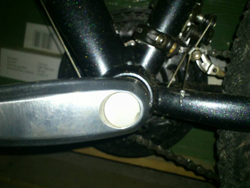

Kluczyk Napisano 26 Lipca 2012 Autor Napisano 26 Lipca 2012 I tak chyba zrobię. Najwyżej się nie uda i wtedy pojadę. Podstawowe narzędzia posiadam z umiejętnościami trochę gorzej ale spróbować warto :-) tylko mam taki problem... Jak ściągnąć ten hmm... Gwint? Wysyłane z mojego LT18i za pomocą Tapatalk 2 Wysyłane z mojego LT18i za pomocą Tapatalk 2 Wysyłane z mojego LT18i za pomocą Tapatalk 2
Vilq Napisano 26 Lipca 2012 Napisano 26 Lipca 2012 Nic nie widać na tym zdjęciu . Zrób jeszcze raz tak zeby było widać jest w białym błyszczącym odblasku ;P i najlepiej jeszcze jedno zdjęcie z góry i jedno z drugiej strony. Albo najlepiej podaj model korby i suportu.
Kluczyk Napisano 26 Lipca 2012 Autor Napisano 26 Lipca 2012 Modelu suportu niestety nie znam jednak model korby to SHIMANO M191 42-34-24 CG. Wiecie jak ja zdjąć? Jutro jeszcze wrzucę zdjęcia. Wysyłane z mojego LT18i za pomocą Tapatalk 2
Vilq Napisano 26 Lipca 2012 Napisano 26 Lipca 2012 Zapewne ta korba ma mocowanie na kwadrat więc może to pomoże: http://www.rowerowepodhale.eu/index.php/warsztatmenu/142-korbyisuporty?start=1 Niestety jeśli masz mocowanie na kwadrat to prawdopodobnie będziesz potrzebwał ściągacza do korb bo te korby prawdopodobnie nie mają wbudowanego ściągacza. Można też użyć gumowego młotka ale zawsze jest ryzyko żę coś się pognie albo uszkodzi
Kluczyk Napisano 26 Lipca 2012 Autor Napisano 26 Lipca 2012 Dzięki! Tylko jak zdjąć tą zaślepke? Wysyłane z mojego LT18i za pomocą Tapatalk 2
Vilq Napisano 26 Lipca 2012 Napisano 26 Lipca 2012 Dzięki! Tylko jak zdjąć tą zaślepke? Wysyłane z mojego LT18i za pomocą Tapatalk 2 Zalezy jaka zaślepka pewnie trzeba podważyć i wyjąć albo odkręcić Może filmik pomoże
Kluczyk Napisano 26 Lipca 2012 Autor Napisano 26 Lipca 2012 Niestety nie posiadam tego ściągacza, a sam boje się, że coś zepsuje, dlatego chyba musze jechać do tego serwisu. W każdym bądź razie dzięki wszystkim za pomoc :-) Wysyłane z mojego LT18i za pomocą Tapatalk 2
farmer Napisano 27 Lipca 2012 Napisano 27 Lipca 2012 zaślepkę podważasz małym śrubokrętem tam gdzie jest takie wgłębienie. Co do ściągacza to nie da się tam nic zepsuć jeśli tylko wkręcasz go prosto w gwinty. Tu masz przykład http://allegro.pl/ma...501898673.html Nakrętkę wkręcasz w gwint korby do końca a później wkręcasz trzpień aż korba zejdzie z ośki.
