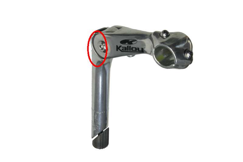

munenori Napisano 24 Maja 2012 Napisano 24 Maja 2012 Witam Rower Arkus Classic 1100M,po 12000 km pojawiły sie luzy na mostku,dokładnie w miejscu zaznaczonym na fotce,dokręcenie śrub imbusowych na maxa nic nie daje.Czy zostaje tylko wymiana czy da się jeszcze coś z tym zrobić? Pozdrawiam
tobike Napisano 24 Maja 2012 Napisano 24 Maja 2012 Śruby nie są przekręcone? Wykręć je całkiem i zajrzyj do mechanizmu czy nie starły się ząbki może wystarczy podłożyć jakąś podkładkę np. http://www.google.pl/imgres?um=1&hl=pl&biw=1245&bih=909&tbm=isch&tbnid=V-TG1Er94wc5yM:&imgrefurl=http://www.sklep.metalsystem.pl/sklep.php%3Fmenu%3Dprodukty%26kat%3D6798&docid=SbDz_8Olzny2lM&imgurl=http://www.sklep.metalsystem.pl/rysunki/schematy/din6798.png&w=311&h=232&ei=nPq9T5n1JcTe4QS5r4hS&zoom=1&iact=hc&vpx=826&vpy=152&dur=1874&hovh=185&hovw=248&tx=135&ty=109&sig=107873210096961722392&page=1&tbnh=130&tbnw=173&start=0&ndsp=30&ved=1t:429,r:4,s:0,i:76
Mod Team Maniak Napisano 24 Maja 2012 Mod Team Napisano 24 Maja 2012 Ja tam był wymienił na sztywną fajkę i zapomniał o problemie.
munenori Napisano 24 Maja 2012 Autor Napisano 24 Maja 2012 Śruby nie są przekręcone? Wykręć je całkiem i zajrzyj do mechanizmu czy nie starły się ząbki może wystarczy podłożyć jakąś podkładkę np. http://www.google.pl...29,r:4,s:0,i:76 Witam Też myślałem o takiej podkładce,ale o założeniu po każdej ze stron. Śruby nie są przekręcone,myślałem też o zmianie całego mechanizmu,ale nie wiem jak się do tego zabrać. Pozdrawiam
