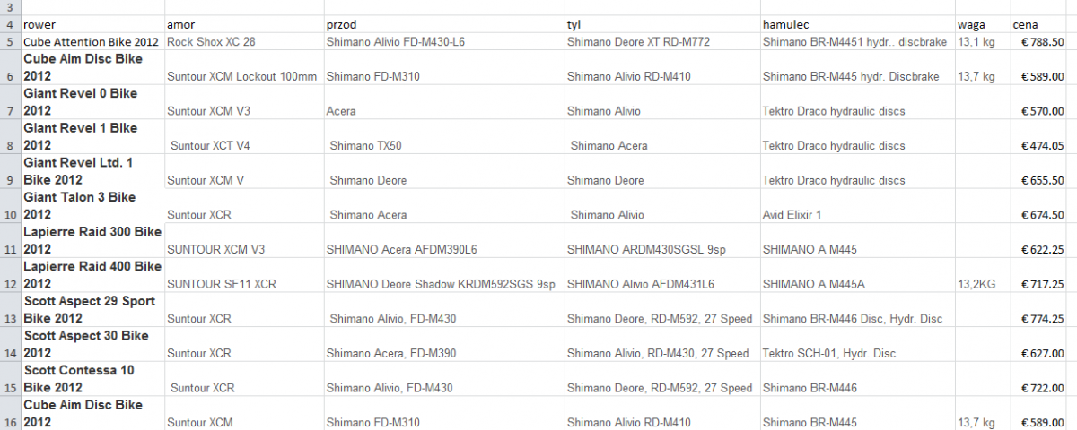

adrin Napisano 5 Maja 2012 Napisano 5 Maja 2012 Hej, Chcicalem poprosic Was o pomoc w wyborze roweru gorskiego. Problem w tym ze obecnie przebywam w Irlandii i mam max. 800 EUR do wydania na rower (niestety maly wybor i ceny wyzsze niz w Polsce). do tej pory jezdzilem na rowerach z supermarketu za (300-400 pln) - jestem amatorem zalezy mi na najlepszym stosunku jakosci do ceny - tj. nie musze wydawac calego budzetu, zwlaszcza ze tutaj kradna rowery na potege... na co w szczegolnosci zwrocic uwage - hamulce? biegi? amortyzator? a moze cos innego (na wygladzie mi zupelnie nie zalezy, byle tylko rower nie byl rozowy)? hamulce v-brake czy tarczowe (do tej pory zawsze uzywalem vbrake'ow)? fajnie byloby gdyby rower nie wymagal zbyt czestej konserwacji rower *musze* kupic w www.cyclesuperstore.ie (w ofercie maja Giant, Cube, Lapierre, Scott i LeaderFox) W zalaczniku zestawienie rowerow, ktore przegladalem do tej pory (tak wiem ,ze ceny wysokie, na szczescie okolo 40% mozna odliczyc od podatku ). Przykladowe modele : Cube Attention Bike 2012 - 788 EUR Scott Aspect 30 Bike 2012 - 627 EUR

adrin Napisano 6 Maja 2012 Autor Napisano 6 Maja 2012 Dziekuje za odpowiedzi a może CycleSuperStore.ie - Road Bikes | MTB Bikes | Triathlon Bikes | Commuting Bikes | Bike2Work | Run Specialist - Cycle SuperStore Myslalem o tym modelu, bo wydaje sie ze to dobra okazja, ale niestety maja jedynie rame 16, nie mam pojecia jaka ja powinienem miec - mam 181 cm wzrostu (dlugosc nogi 33-34) i 77 kg wagi, ale podejrzewam ze 18. Musisz podać swój wzrost i rozmiar ramy ponieważ jest to ważne, może zawęź swoje poszukiwania i daj linki z dokładną specyfikacją ? Wzrost/rozmiar ramy patrz wyzej (wydaje mi sie ze 18) http://www.cyclesupe...idproduct=40017 - Cube Ltd Team HS33 Bike - niestety dostepna rama tylko 16 http://www.cyclesupe...idproduct=49059 - Giant Revel Ltd. 1 - naped Deore http://www.cyclesupe...idproduct=49064 - Giant Revel Ltd. 0 - ~100 EUR wiecej od poprzedniego http://www.cyclesupe...idproduct=45457 - Lapierre Raid 400 Bike 2012 http://www.cyclesupe...idproduct=49975 - Scott Contessa 10 Bike http://www.cyclesupe...idproduct=47964 - Cube AIM Disc http://www.cyclesupe...idproduct=49125 - Giant Talon 3 Ogolnie to pytanie co lepiej wybrac (do czego lepiej dolozyc) Amor: Suntour XCM vs XCR vs cos innego Hamulec: Tektro Draco (ma ktos moze jakies doswiadczenia) vs Shimano M446/M445 vs Elixir 1 - np. tutaj http://forums.mtbr.c...445-692497.html chwala M445 Naped - jak lepszy bedzie Deore od Alivio Poki co najbardziej mnie kusi: Scott Contessa 10 Bike (722 EUR), Giant Revel Ltd.1 (655 EUR), Cube AIM (589 EUR) Ogolnie trudne to kupowanie roweru Dzieki!
kadargo Napisano 6 Maja 2012 Napisano 6 Maja 2012 Scott jest damski. Rama 18"-19" musiałbyś przymierzyć. XCM-a unikaj jak ognia, to sh*t jakich mało.
