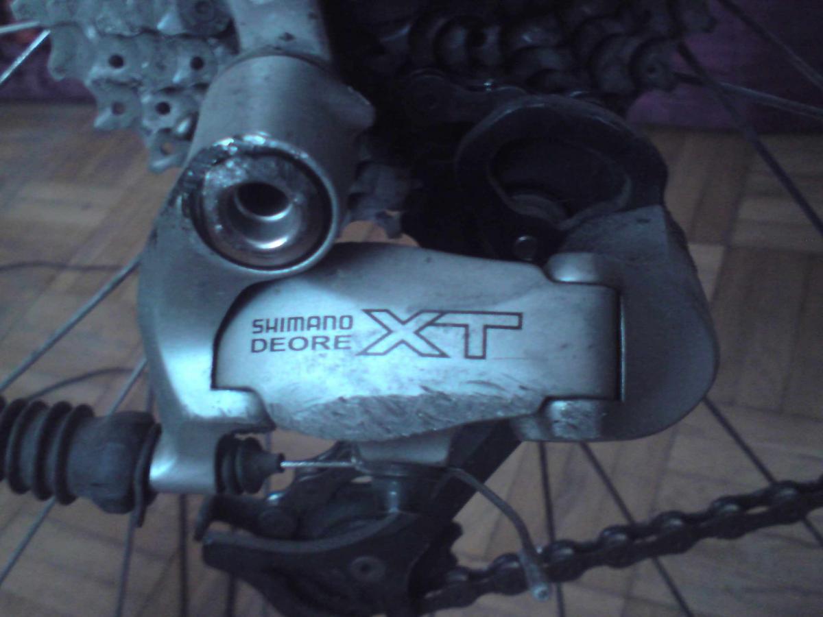

xxRafalxxx Napisano 3 Maja 2012 Napisano 3 Maja 2012 Cześć. Czym różnią się przerzutki tylne deore XT model RD-760 od modelu RD-770 i RD-780 i czy w ogóle się czymś różnią (poza wyglądem)?
Foxi Napisano 3 Maja 2012 Napisano 3 Maja 2012 Jak dobrze kojarzę to 760 to nie wersja shadow a 770 i 780 to wersje shadow czyli mają lepiej napięty wózek i łańcuch nie obija się tak o ramę.
xxRafalxxx Napisano 3 Maja 2012 Autor Napisano 3 Maja 2012 Tą którą mam to jest ta 760 jak dobrze sprawdziłem w necie? Sorry jestem kompletnie zielony w temacie osprzętu - co to jest ta wersja shadow i czy jak przerzutka może mieć odwrotną sprężynę? mocowanie jest chyba jednakowe w obu przypadkach?
Piksel Napisano 3 Maja 2012 Napisano 3 Maja 2012 Ty masz nie m760, tylko 750 i nie wersję low normal, tylko top normal.
xxRafalxxx Napisano 3 Maja 2012 Autor Napisano 3 Maja 2012 Ty masz nie m760, tylko 750 i nie wersję low normal, tylko top normal. Czym się różni jedna od drugiej?
Wazaa Napisano 4 Maja 2012 Napisano 4 Maja 2012 Wersja Shadow oznacza spłaszczony profil przerzutki, a w praktyce, po zamocowaniu, nie wystaje poza obrys ramy. Ma to znaczenie podczas jazdy po bezdrożach, wśród kamieni, gałęzi, korzeni i innych przeszkód terenowych. Odwrotna sprężyna, natomiast, powoduje, że biegi zrzucasz z mniejszej tarczy na większą, czyli odwrotnie, do czego jesteśmy przyzwyczajeni. Takie rozwiązanie jest korzystniejsze podczas zmiany zębatki na podjeździe. Nie trzeba naciągać linki siłą, tylko sprężyna przerzutki, sama załatwia sprawę i przesuwa łańcuch na większą tarczę. Takie rozwiązanie, na początku, odrobinę dezorganizuje, ale po trzech dniach jazdy, człowiek się przyzwyczaja i nie robi to żadnej różnicy, a pomaga
