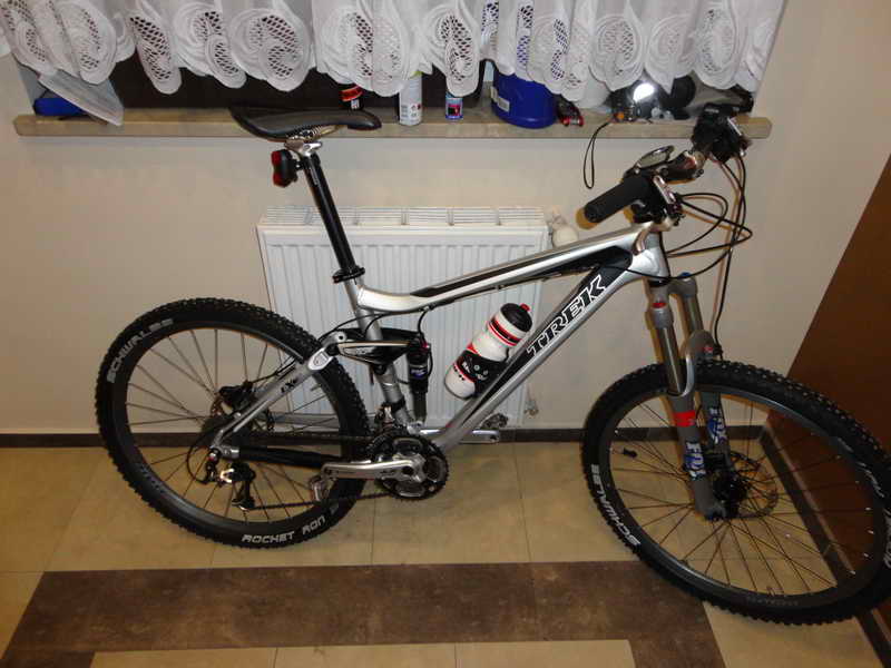

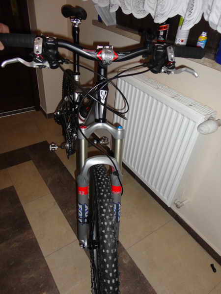

michustudio Napisano 14 Stycznia 2012 Napisano 14 Stycznia 2012 Witam Jestem nowy na forum,chciałbym się przywitać. W sierpniu nabyłem nowy rowerek.Specyfikacja fabryczna poniżej. Rama -aluminium 18,5 " Amortyzator przód -RockShox recon silver solo air 130 mm Amortyzator tył - Fox RP2 Koła - Bontrager Select Opony - Bontrager Jones Xr 26x2.2/2.25" manetki - Shimano Deore, 9 biegów przerzutka przód - Shimano Deore przerzutka tył - Shimano XT 'Shadow' mech. korbowy - Shimano M542 44/32/22 kaseta - SRAM PG950 11-32, 9 biegów siołdlo - Bontrager Race wspornik siodła - Bontrager Select wspornik kier. - Bontrager Select, 7 st., 31.8mm kierownica - Bontrager Select, gicie 25mm, 31.8mm stery - Cane Creek hamulce -Avid Juicy 3, tarczowe hydrauliczne, tarcz: 185mm przód, 160mm tył Po przejechaniu kilkuset kilometrów zmieniłem kilka rzeczy : Amortyzator przód - FOX Float 32 Terralogic x 130 Opony - Schwalbe Rocket Ron 26x2.1 Evo PSC Tubeless Ready Manetki -Shimano Xt 775 9 bieg przerzutka przód - Shimano Xt 775 przerzutka tył - Shimano XTR RD M-970 (odwrotna sprężyna) łańcuch - Shimano XTR mech. korbowy - Shimano XT FC M-770 kaseta - Shimano XTR 9 speed wspornik kier. - Bontrager Race x lite kierownica - Bontrager Race x lite hamulce -Shimano XT M-775 (tarcze zostały Avidy ) Proszę o porade bardziej doświadczonych kolegów , mam damper Fox RP2 trochę buja nawet przy załączonej platformie i zwiększonym ciśnieniu , mam możliwość zmiany na FOX RP 23 kwestia czy warto ?
rmn1 Napisano 14 Stycznia 2012 Napisano 14 Stycznia 2012 Pierwsze pytanie, sztyca tak tylko do zdjęć, czy na stałe? Ile masz wzrostu?
michustudio Napisano 14 Stycznia 2012 Autor Napisano 14 Stycznia 2012 Pierwsze pytanie, sztyca tak tylko do zdjęć, czy na stałe? Ile masz wzrostu? Ustawiona na stałe ,183 cm wzrostu (pół centymetra powyżej początku znacznika na sztycy)
arek_wro Napisano 15 Stycznia 2012 Napisano 15 Stycznia 2012 W moim EX9 mam RP23 i po włączeniu platformy na 3 stopniu zawieszenie jest prawie zablokowane. Nie wiem, któremu z 3 stopni platformy w RP23 odpowiada platforma w RP2, ale pewnie bliżej stopnia 1 kub 2. To czy warto się bawić w wymianę na RP23 to kwestia indywidualna. Ja powiem szczerze, platformę włączam u siebie bardzo rzadko, i dla mnie mogłaby w ogóle nie istnieć.
Mod Team durnykot Napisano 15 Stycznia 2012 Mod Team Napisano 15 Stycznia 2012 Coś mała ta rama. Zanim wymienisz tłumik warto sprawdzić wartości kompresji i tłumienia ( rebound i compression tune). Zakładając tłumik z niewłaściwymi ustawieniami dla danej ramy możesz pogorszyć prace zawieszenia. Platforma w RP2 ma za zadanie ograniczyć bujanie ,a nie je likwidować. Te "trochę bujanie" to duże jest?
