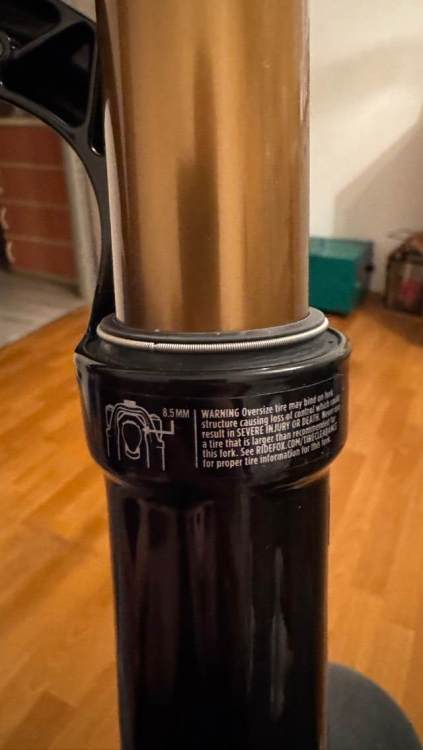

  4. Posiadam rower Trek Procaliber 9.5 gen 3 w którym od nowości siedzi amortyzator RockShox Judy GOLD 120 mm , którego postanowiłem wymienić na model FOX 2025 FACTORY SC SERIES 34 FLOAT 29 120MM GRIP SL. RockShox Judy GOLD posiada golenie 30 mm i jest duży prześwit między amortyzatorem a oponą w rozmiarze 2.4 , nowy FOX jest bardziej wąski i zastanawiam się czy opona Pirelli Scorpion XC RC 2.4 wejdzie do tego amortyzatora. W instrukcji podanej powyżej i na zdjęciu pisze że do 8,5 mm przerwy musi być dobrze myślę czy do 8,5 mm szerokości opony ?.
