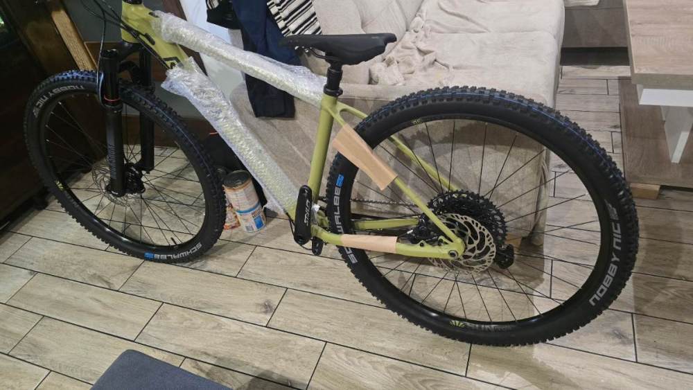

Witam po krótkiej przerwie. Wysłałem do sklepu linki od was. Napisali że jeśli mi to pasuje to wyślą mi te części ,dzisiaj wysłali hak i oś którą wytypował Pietrash. Oś którą wytypował Carvades była widocznie za droga, bądź niedostępna -nie wiem . Jeśli chodzi o rower to przegwintowałem oś i wkładkę ,chciałem złożyć ten rower żeby się przejechać i zobaczyć czy tam nie ma jeszcze jakiejś lipy. Wyregulowałem ocierające zaciski ,przerzutkę, luz główki ramy .Napompowałem amorek ,ciśnienie w kołach ,pewnie felgi też trzeba będzie centrować i poprawić regulacje przerzutki z użyciem przyrządu .Przykręciłem pedały i jazda na śnieg .Wrażenia z pierwszej jazdy bardzo pozytywne .Rower sztywny amor dobrze zbiera nierówności ,opony dają radę w ubitym śniegu. Jeszcze raz dzięki za pomoc. -

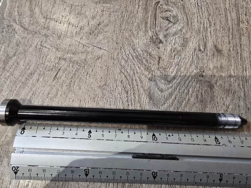

Nie wiesz jak podają długość tej osi 169 mm to jest wymiar do podkładki stożkowej czy do głowicy osi.Jak mierze u siebie od podkładki do końca gwintu jest 169 mm. -

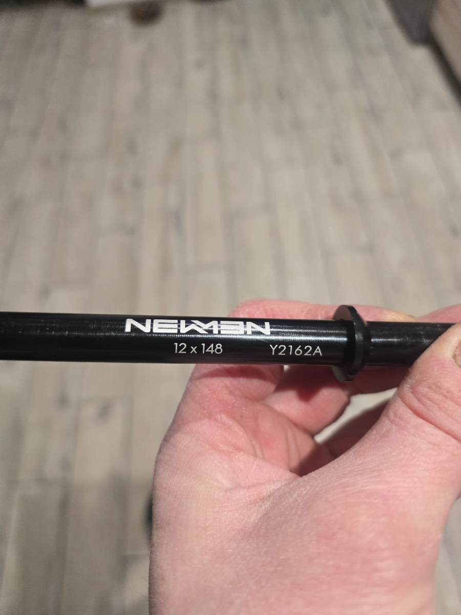

W Bike-Discount kupiłem ten rower ,napisali że nie mają takiej osi ,a kolega znalazł w ich sklepie taką oś.🙂 Moja oś ma 171.5 mm dł. te co podsyłasz mają 169 nie będą za krótkie ? Numer też jest inny. Dzięki za pomoc. -

Niestety takiej osi nie dam rady znaleźć chyba słaby jestem w szukaniu . Czy to może sklep Bike -Discount ? Ja to jeszcze przetrawiłem ale wyobraźcie sobie rozczarowanie jakiegoś dziecka które dostaje taki rower. Dzięki za link do haka. -

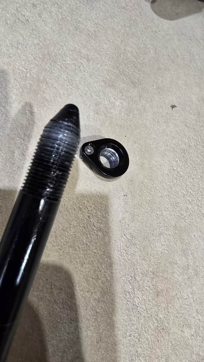

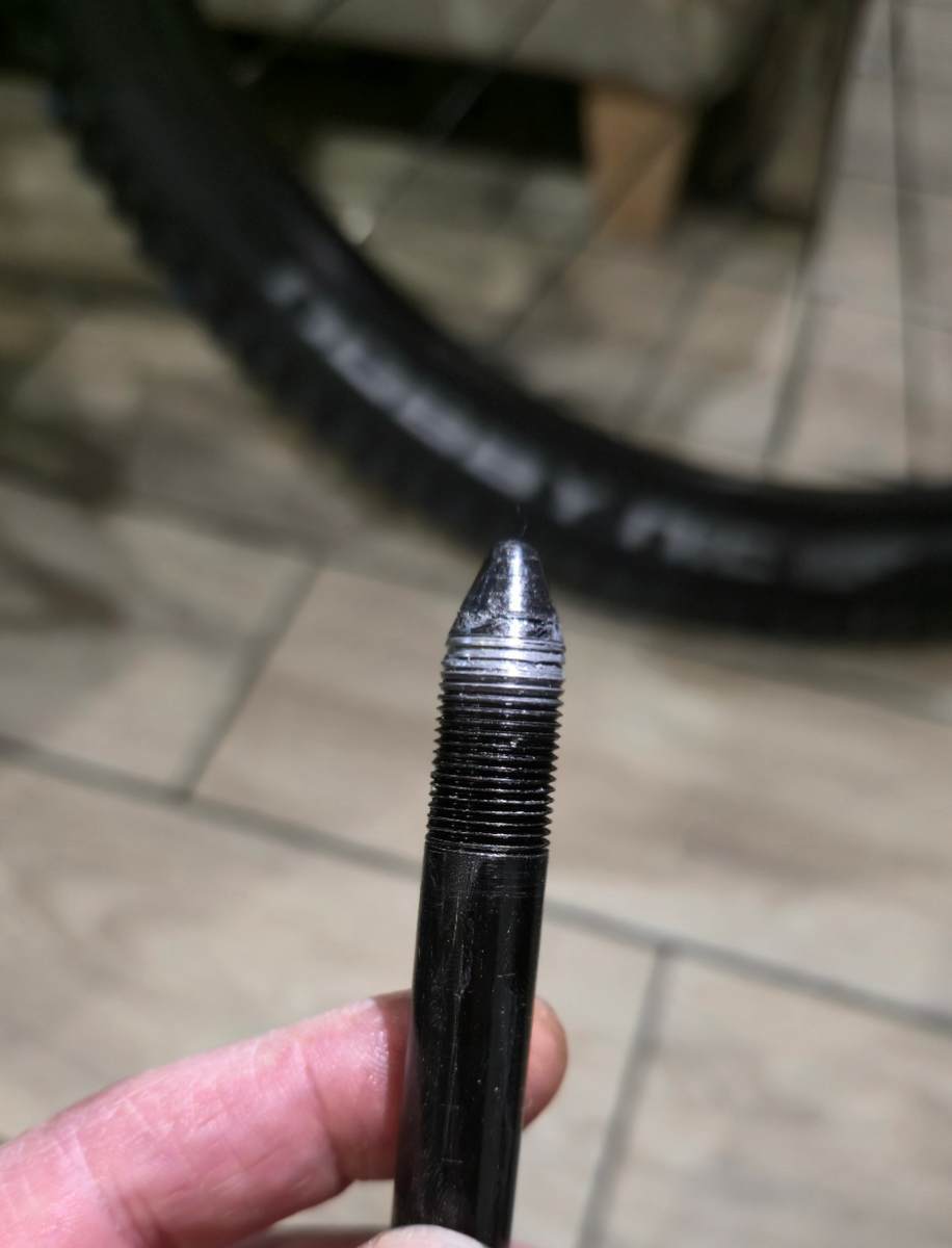

Chciał bym okazać trochę empatii temu człowiekowi który to składał ale nie dam rady na tą chwilę ,fakt trzeba być debilem żeby w tak neuralgicznym miejscu nie poświęcić chwili czasu dłużej i pomyśleć że jednak coś nie idzie , samo miejsce gdzie wkłada się imbus w osi wyrobione więc było ciągnięte na siłę. Ale jakim to trzeba być chujem żeby to włożyć do kartonu i puścić dalej ,nędza porostu .Albo ta wkładka w ramie za mocno wkręcona ,albo jeszcze lepiej koło było składane na którejś z większych zębatek i wtedy pręży na bok i oś idzie krzywo. Sklep zaproponował naprawę w Polsce w sklepie rowerowym do 80 euro ,poprosiłem o wysłanie nowej osi i wkładki napisali że nie mają na stanie. Teraz chcą żebym odesłał starą oś będą reklamować u producenta. Jutro pojadę do sklepów popytam o taką oś ,jest to oś 12x148 171.5mm M12x1.0 raczej może być krucho . Wkładkę do ramy to tylko na aliexpres widziałem. Sklep zaczyna odbijać piłkę więc robi się nie ciekawie ...kolego Pietrasch współczuje wiem co przeżyłeś . -

Przyjechal Radon ,niestety przy montażu tylnego koła ktoś krzywo wkręcił oś i jestem na etapie rozmów ze sklepem . Odnośnie suportu Scenix który podesłałem to kolega testuje od dłuższego czasu na oś 24mm i nic się nie dzieje ,poprzedni shimano padł w nowym rowerze bardzo szybko. Goldix również bardzo sobie ceni jako akternatywę dla drogiego srama. -
