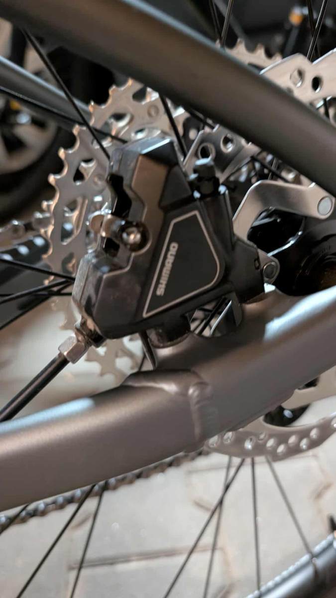

  2. Cześć, szukam rozwiązania na montaż Garmina na mostku z mocowaniem na kapsel. W mojej Merida Big Nine 700 jest on dość specyficzny, dlatego typowe okrągłe nie będą pasować. Zastanawiam się czy jest coś dedykowanego (nie znalazłem) i czy np system od Syncros będzie pasować (czy może jest dedykowany tylko dla kierownic/mostków Syncros). Niestety po rozmiarach nie jestem w stanie oszacować czy będzie pasować: https://www.syncros.com/pl/pl/product/syncros-xc-top-cap-computer-mount?article=2881440001222 Może ktoś już coś wyczarował w temacie? Nie chcę montażu standardowym uchwytem na kiere albo przedłużenie mostka. Chciałbym rozwiązanie na mostku, z kapslem.
  3. @afly niekoniecznie do gravela - okazuje się, że grupa deore xt ma w opcji zacisk flat mount mt8110 taki też zamontowałem

  5. @marcin_ostrów tak niebieski też przymierzalem, piekny... ale ostatecznie poszedłem w coś innego to jest zdjęte z jakiegoś roweru?
  6. @wr81 póki co przetestowałem po wrocławskich lasach i szutrach bez wielkich akcji. Wrażenia bardzo dobre, bo przesiadlem się z customowego Rockridera 340 więc skok jakościowy ogromny. Dla moich potrzeb jest więcej niż ok. Bardzo dobrze pomalowany, wszystko jakościowo wykończone (może mogliby spawy bardziej wygładzić). Udalo mi się kupic go w cenie własnie 4300 pln co jest naprawde dobrą okazją. Tylko teraz, jak się okazuje, że chce mieć lepsze hamulce to musze zrobić upgrade do xt m8100/8110 więc kolejny + 1000 pln. Suma sumaru, wciąż moim zdaniem spoko cena jak za ten rower. Dołaczam zdjęcie tylnego zacisku (rower w malowaniu gunmetal gray, lekko satynowy). Roweru nie ważyłem.
  7. Dobra, jestem dzban. Sprawa wyjaśniona. Z tyłu mam po prostu flat mount i musze kupić odpowiednie - z tego, co widzę to deore xt m8110 jest w tej własnie wersji. Sprawa wyjasniona!
  8. Dzięki @filipog44 za hint. Pytanie tylko czy M8100 gabarytowo są mniejsze niż M6120? Tak w zasadzie myślę, że najpierw mogłem spróbować M6100 (2 tłoczki) gdyć M6120 (4 tłoczki) mogą być rzeczywiście większe.
