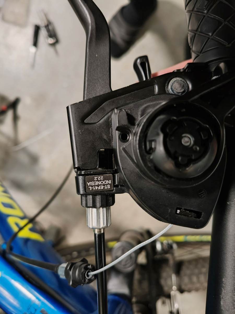

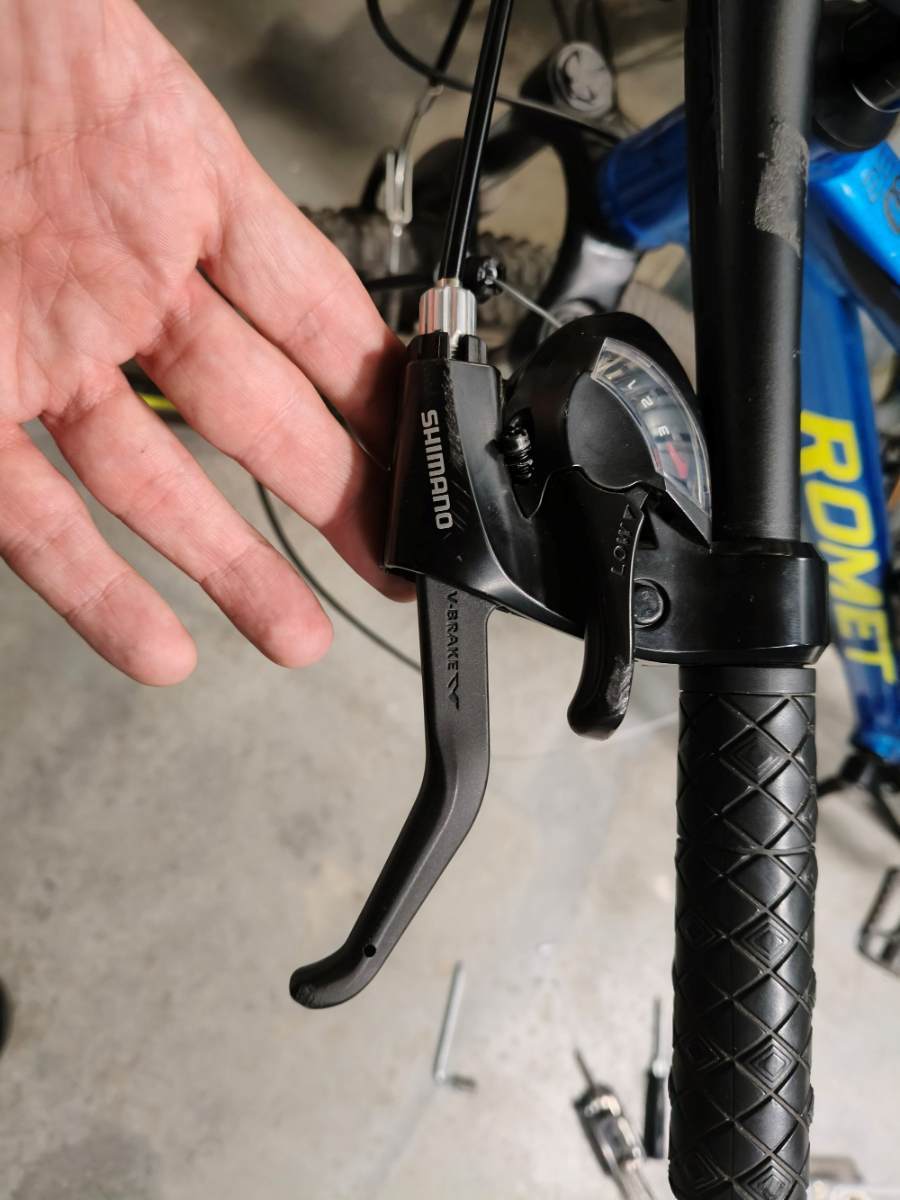

  1. Zrobilem jakis tam postep: sciagnalem, rozebralem i złozyłem manetke wg filmiku . Teraz juz działa przełączenie biegów w obie strony oraz moglem wyciagnać linkę. Dzis bede składał całość do kupy. Dzieki WSZYSTKIM za pomoc.
  2. Witam ponownie. Moja manetka to SHIMANO TOURNEY ST-EF41-L. Wykręciłem link z przerzutki, ale nadal nie moge w manetce zjechac na niższy bieg niz najwyzszy 3ci. Może manetka jest popsuta? Mozna jakos otworzyc czy lepiej kupic nową? Chciałem ponownie wyciągnąć linkę, ale teraz nie moge. Z tego co czytałem to musze zjechać na bieg 1 aby moc wyciągnąć linkę. Po co jest czarna śruba z sprężyna na manetce ?

  4. Witam, miałem nieprzyjemne zdarzenie, kto przeciął mi linke od przerzutki. Wymieniłem jakoś linkę, ale teraz manetka Shimano Tourney jakby nie odbijała w dół. Linka nie jest napięta na maxa. CO zrobic? Moze ktoś majakies ciekawe linki jak rozwiazac ten problem:).
