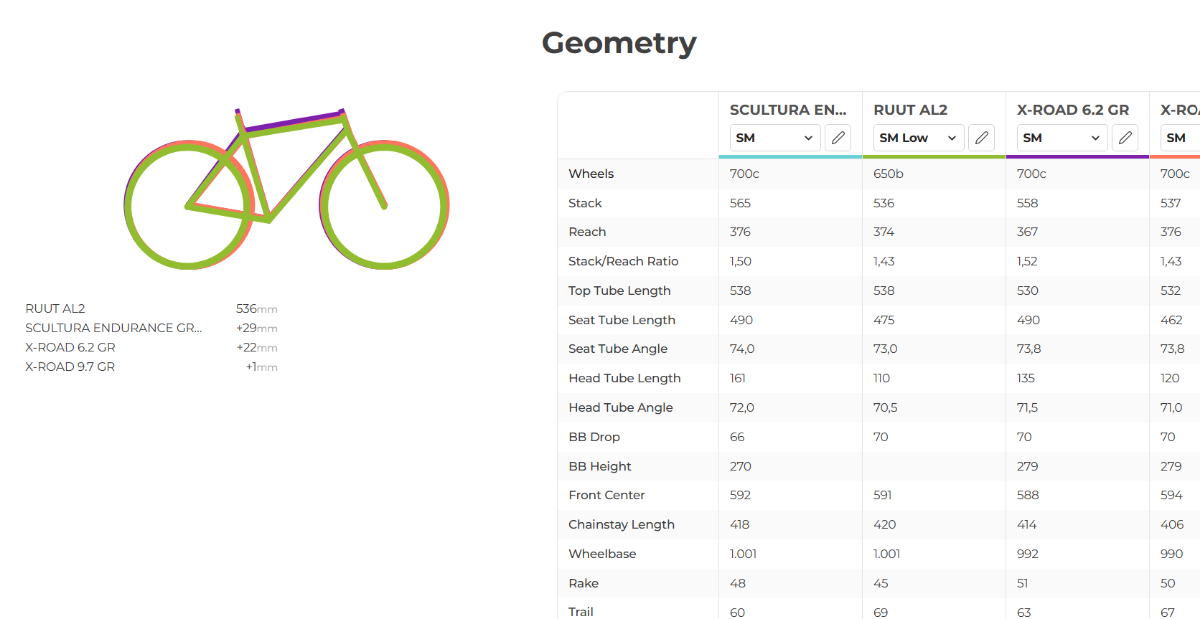

	Rozważam dwa modele od jednego producenta (Superior) i to co je różni i mnie dzieli to geometrie ram. Jedna baza w rozmiarze S daje stack do reach ok 1,42 a druga 1,52 Nie potrzebuję gravela, szukam roadplusa na oponach 35mm co najmniej ale niekoniecznie dziadkowozu. Mam 172cm wzrostu i wypadam w połowie rozmiarówek więc i tak biorę pod uwagę zmiane mostka, sztycy, może kierownicy na bardziej ergonomiczną (płaską w chwycie górnym) Mam do dyspozycji dwa gravele S:R 1:42-1:45 Rondo Ruut AL3 (AL2) Planet X London Road 2019 (S) Załóżmy model X-Road Elite GR wypada S:R 1:52 i na tych zdjęciach nawet widać, że podkładek pod mostek ma ze 3-4cm https://www.centrumrowerowe.pl/rower-gravel-superior-x-road-elite-gr-pd32438/?v_Id=189800 Druga opcja to Team Elite już S:R wynosi 1,42 https://www.centrumrowerowe.pl/rower-szosowy-superior-x-road-team-elite-se-pd36745/ Podobną sytuację mam z Orbeą i modelami Terra h30 oraz Avant h30 z tym, że różnica S:R jest ciut mniejsza. Chciałbym aby ktoś mi pomógł ustalić, lub wytłumaczył: - Biorę Superiora z geo 1,52, wywalam wszystkie podkładki i mam kokpit niżej 3cm. Jak to wpłynie na prowadzenie? Czy jedynie będę miał poczucie bardziej sportowej pozycji? - Biorę Superiora z geo 1,52, wywalam wszystkie podkładki i mam kokpit niżej 3cm. Teoretycznie by się ta pozycja równała z najwyższym położeniem mostka w drugim geo 1,42 ale czy tka faktycznie będzie z moją pozycją? Gdzieś tam w poprzednim wątku przymierzałem się do Scultury Endurance i wypadała mi za wysoka i za długa stąd te całe rozważania. Tutaj kalkulator 99spokes z tymi rowerami, niestety RONDO ma przypisane koła 650b: https://99spokes.com/en-EU/compare?bikes=merida-scultura-endurance-gr-500-2024%3B*z.sm-700-700%2Crondo-ruut-al2-2024%3B*z.sm-low-650b-650b%2Csuperior-x-road-6.2-gr-2025%3B*z.sm-700-700%2Csuperior-x-road-9.7-gr-2025%3B*z.sm-700-700

	Cześć, miałem gravela, trochę pojeździłem na agresywnej pozycji i szukam nowego roweru właśnie endurance. RONDO Ruut AL3 rozmiar S git. Planet X London Road rozmiar S przy mostku 80mm git. Mam 172cm wzrostu, przekrok 78cm. Przymierzałem się do Silex 400 i jak dostałem M to stwierdziłem, że na bank za duży. Pojeździłem też po placu Scultura Endurance w rozmiarze S i...wydaje się za długi. Wtf? Siodełko to jeszcze bym ustawił, ewentualnie zmienił offset w sztycy bo pozycja nad pedałami wypadała przyzwoicie. Ale sama pozycja do kierownicy to za daleka o dobre 3cm, może ciut więcej. Niby w tym rozmiarze jest mostek 100mm, kierownica reach 80, manetki można przesunąć ale czy to ma sens? Rower ma dość pionowy widelec, krótki trail, skrócę mostek i kierownice i zrobi się z tego narwany sprzęt. To też moja pierwsza jazda na takim geo, ale czuję, że z barkami wyjeżdżam do przodu, rękami sięgam w przód, jest jakby za długi reach całej mojej pozycji. Nie mam jakiegoś napięcia w ramionach, ale czuję się zbyt wyciągnięty, poza komfortem. Jestem zaskoczony takimi wnioskami, może ktoś się więcej wypowie o rozmiarówkach Meridy? P. S. Tą czerwoną linia zaznaczyłem gdzie w chwycie było mi komfortowo.

	Powoli z matematyki wychodzi, że najlepiej będzie mi wybrać coś typu endurance na nowy rower. Potrzebuję pogodzić szosę i gravel (70:30). Miałem już gravela o typowo sportowej geometrii, ale się... zepsuł Chcę coś w co wrzucę dwa zestawy kół a typowe dostępne gravele mają ogromne japy w przednich widelcach i mi się to nie podoba ;/ W budżecie ok. 4-8 k mieszczą mi się, i głównie zwróciły uwagę: Merida Scultura Endurance 500 GR oraz Superior X-Road 6.2 GR. Z tego co sobie ustaliłem: [SUP plus] Wygoda napędu 1x względem 2x jest jak bilet w jedną stronę. Więc zostaje przy 1x. Trochę mnie ciekawi przełożenie 2x10 do płaskopolski bo jak patrzyłem w gearcalc to w moim zakresie średnich 22-27km/h mam najwięcej przełożeń ale na jednym czy drugim blacie po 3 przełożenia Do tej pory miałem Sram Apex 1x11 i był miód. MicroSHIFT 1x10 wypada gorzej ale na szczeście nie biorę pod uwagę. Poniżej SUP vs Merida [SUP plus] SUP dopuści bardziej agresywną pozycję przy maxymalnym opuszczeniu mostka gdyby zaszła taka potrzeba. [Merida minus] Sama główka ramy 30mm wyższa [SUP minus] Przedni pancerz nie idzie w widelcu... [SUP plus] Zmieści opony 40mm a Merida 32/35mm [Merida plus] Przedni widelec jest smuklejszy [Merida minus] Pressfit [SUP plus] tańszy, chociaż to nic koniecznego Ogólnie cena jednego i drugiego, przy Rabacie na Meride to Merida + 800-1000zł Nie wiem co jeszcze szczególnego je różni na korzyść lub niekorzyść. Ktoś z was ma coś ciekawego do powiedzenia przy takim wyborze? A może innego kandydata? Jak sobie to czytam to chyba jednak SUP xd https://supersportowy.pl/p/rower-merida-scultura-endurance-gr-500/ https://bikerzyrardow.pl/pl/p/SUPERIOR-X-ROAD-6.2-GR-rama-52-S-Shimano-GRX-10/4041
