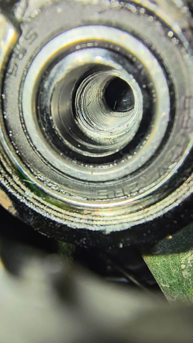

Reputacja

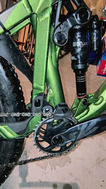

  1. Sprowadzić od producenta przez jakiś serwis ale to potrwa lub lepsze rozwiązanie wg mnie to zamówienie i tokarza, np tu https://www.facebook.com/share/1HZNvrePyJ/

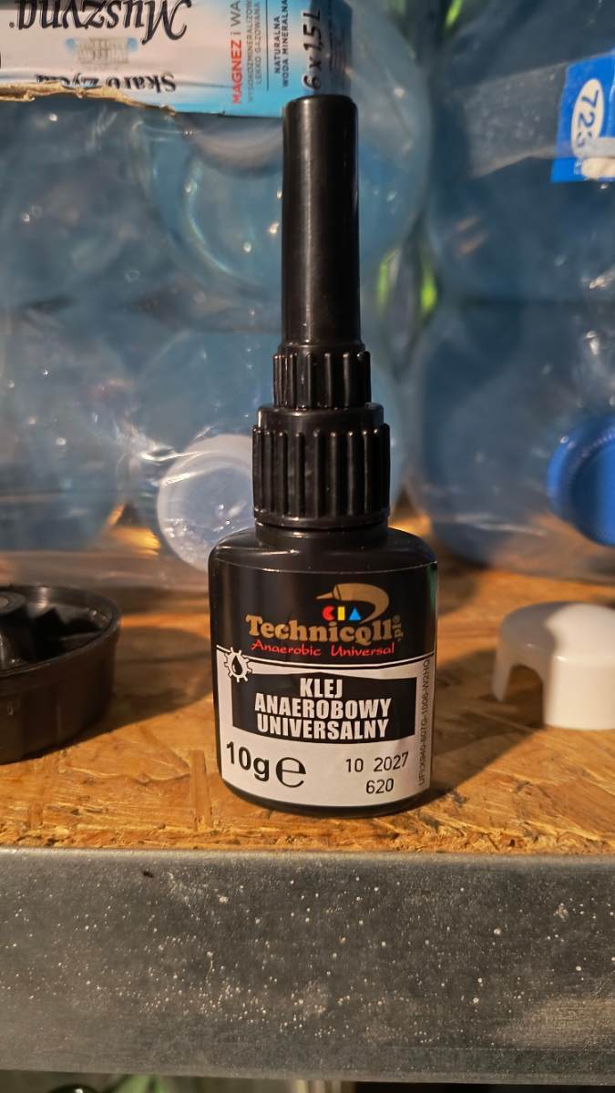

  8. Ok dzięki wielkie za porady. Klej anaerobowy uniwersalny Technicqll.

  10. Wiem zdaje sobie z tego sprawę że ten fabrycznie nakładany klej to ściema. Dlatego po zakupie nowej śruby wyczyściłem ja i ładnie odtluscilem, gwint w ramie też, a następnie nałożyłem nowy klej z tubki, co prawda nie loctite a jakiś z Castoramy. I efekt po kilku mocniejszych zjazdach był taki że zauważyłem lekki obrót śruby ( wcześniej zaznaczyłem sobie markerem położenie). Klucz do ręki noi faktycznie lekko dało się ja dokręcić. Stąd moja ciekawość dlaczego może się tak dziać. Tym.bardziej że obciążenie w tym miejscu i każdy obrót idzie chyba przez łożysko.

  12. Ok dzięki, jutro zawiozę rower ciekawy jestem co powiedzą. Czy macie pomysł czy taka usterka jest do naprawienia? Bo na mój rozum to wymiana ramy jeżeli gwint jest uszkodzony. Szkoda że skonstruowane jest to w taki sposób że montaż jest bezpośrednio do ramy a nie przelotowo przez jakąś tuleje z łożyskami, no ale to już tylko takie moje rozkminy. W tym rowerze od początku były problemy. Przy przeglądzie zerowym dampera okazało się że podwinięta była jedna uszczelka teflonowa. Oczywiście przegląd zerowy robiony na własną rękę bo serwis sklepu z którego kupowałem rower tego nie wykonuje. Innym razem wracałem kilka km na piechotę bo szprychy się poluzowały i prawie wylądowałem na drzewie. Że szprychami pojechałem na gwarancję ale przy kolejnej jeździe znowu zaczęły się luzować, napinałem je więc na bierzaco sam żeby nie było tak że znowu będę musiał wracać na piechotę. Noi na razie jest ok, ale i tak miałem zamiar oddać koło do sprawdzenia do jakiegoś porządnego serwisu bo do tego ze sklepu nie mam jakoś zaufania. Dodam tylko że sklep to znana sieciowka z rowerami.
  13. Ok chyba tak zrobię że zaprowadzę rower faktycznie na gwarancję. Co do gwintu to właśnie nie wiem co o tym myśleć bo podczas gdy śruba wypadła, ocierała ona mocno o tylny trójkąt aż zdarła lakier i podczas ocierania i pracy zawieszenia faktycznie mógł się uszkodzić gwint, ale wizualnie na tyle na ile mogę się przyjrzeć to chyba wygląda dobrze, może poza tym początkiem. Załaczam zdjęcie dla Waszej oceny. Śruba podczas wkręcania idzie normalnie, mogę też ją mocno dokręcić, zastanawia mnie tylko ten początek gwintu. Chciałbym jeszcze prosić o radę jak najlepiej rozegrać opcje z serwisem. Wykręcić śrubę całkowicie i powiedzieć że zgubiłem podczas jazdy jak to miało miejsce? Wtedy spodziewam się naprawy typu zamówienie nowej śruby i jej wkręcenie co zrobiłem już sam. Teraz ogromny problem jest ze znalezieniem tej konkretnej śruby , mi udało się kupić 1 sztukę a teraz nigdzie nie mogę jej znaleźć. Może serwis sobie z tym poradzi, nie wiem, najwyżej po ponownym poluzowaniu się znowu zawiozę rower na gwarancję tylko najgorszy jest ten stracony czas, i dlatego właśnie postanowiłem zapytać na forum bo może padłby jakiś fajny i prosty pomysł ale może faktycznie problem jest w samym gwincie.
