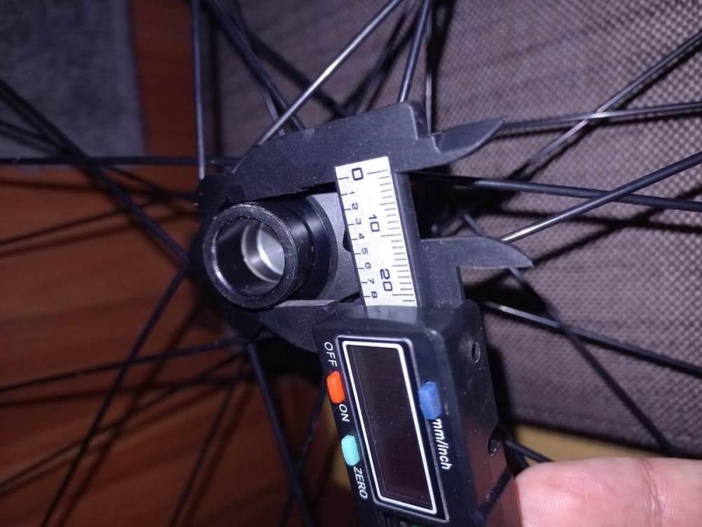

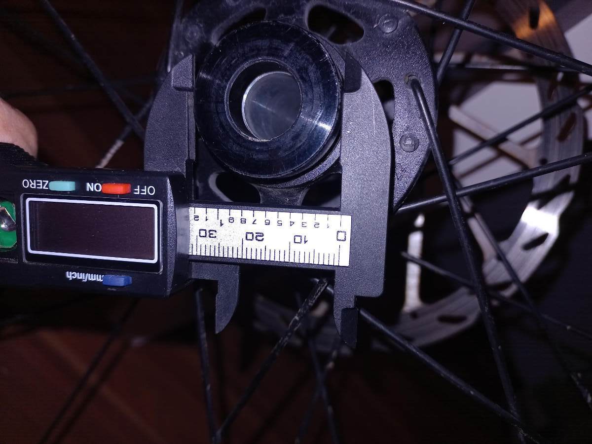

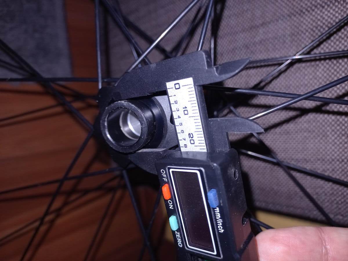

  2. Witam, W swoim Specialized Chisel wymieniam oryginalne koła na DT Swiss Spline x1900. Mam amortyzator "SID SL Ultimate Race Day 2 2P DebonAir Boost Rem. 29" Suspension Fork". Średnica "mocowania" starego koło idealnie pasuje do średnicy otworu wyfrezowanego w amortyzatorze - jest to jakieś 31 mm. Piszę "mocowanie", bo nie wiem jak prawidłowo nazwać ten element. W nowym kole to mocowanie ma średnicę 21 mm. Teoretycznie nowe koło można przykręcić do amortyzatora. Moje pytanie: czy powinienem kupić jakąś przejściówkę przed montażem nowego koła, żeby średnica mocowania była równa te 31 mm? Czy też można przykręcić to nowe koło jak jest i jeździć? Zdjęcia nowego i starego koła w załączniku. Stare ma 31 a nowe 21 mm. Pozdrawiam, Chyba coś takiego będę musiał dokupić "Adapter DT Swiss Sram Torque Cap 350/370": https://www.rowertour.com/p/250041/adapter-dt-swiss-torque-cap-350370?srsltid=AfmBOort3Rp7vEiJ4Jy6lNBMSGyrZN6ftw-b69IF1a0nB5KH-mO-Un07
