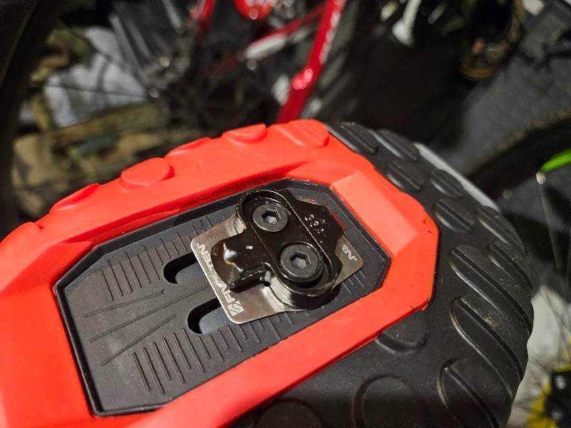

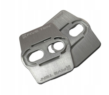

  1. Witam kupiłem wreszcie nowe buty pod SPD adidas Five Ten Trailcross CL. pod bloki typu Shimano. W zestawie jednak były dziwne cienkie blaszki. Wydaje się, wchodzą pomiędzy bloki a buta. Szczerze to nie wiem po co one są. Po zamontowaniu mam wrażenie, że but się lepiej wypina bo pedał mniej zawadza o gumę buta. ale blok bardziej stuka przy chodzeniu. Powinienem je zostawić pod blokami typu Shimano czy to rozwiązanie do czegoś innego?
