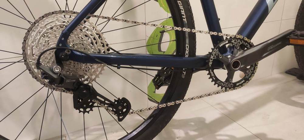

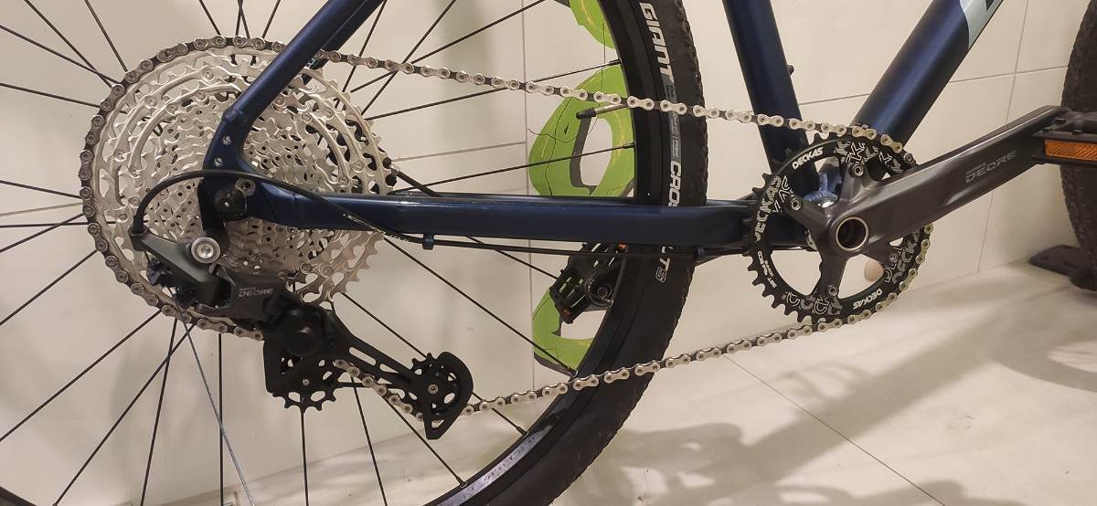

  3. Zgłupiałem, jaką długość łańcucha mam założyć na swój nowy napęd 1x11. Na korbie zębatka 38T, z tyłu kaseta 11-51T. Otaczam tą konfigurację starym łańcuchem, który ma 118 ogniw (zdj. 1) i wychodzi spoko 118 + 1 + spinka. Po czym zakładam wszystko na czysto z przerzutką i wózek przy skrajnym przełożeniu jest wyciągnięty do przodu jak wariat, znaczy wygląda, że jednak łańcuch za krótki... (zdj. 2) Dodam, że z obliczeń wynika: (51+38)/2 + 45cm / 0,635 + 2 = 118 - więc też powinno być dobrze... Problem polega na tym, że chciałem zamontować nowy łańcuch koniecznie Shimano ale nie mogę znaleźć nic dłuższego niż 118L pod 11s.

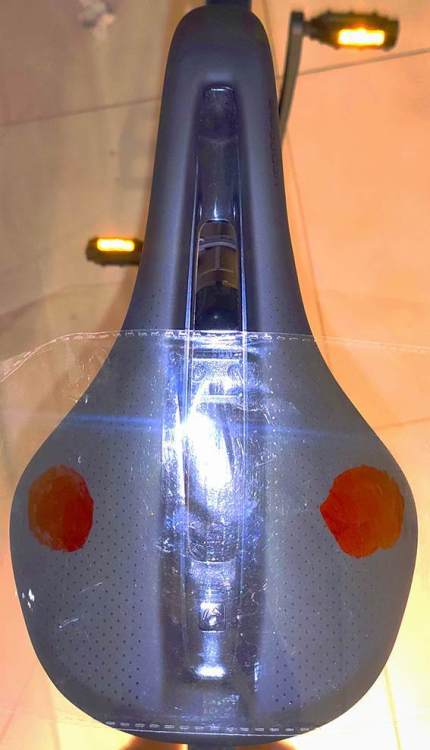

  6. Cześć wszystkim, Mam konkretne pytanie o rozstaw kości kulszowych i dopasowanie szerokości siodełka w rowerze crossowym (pochylenie sylwetki ok. 60 stopni). Odbiłem dupsko na kartonie, przeniosłem odciski na folię, folię nałożyłem na siodełko. Na zdjęciu pięknie-ładnie widać gdzie mam punkty podparcia na modelu Bontrager Verse Comp przy wielkości siodełka 155 (rozstaw środków okręgów 11,5 cm). Bardzo was proszę, zerknijcie czy to jest optymalne podparcie, czy nie jestem za blisko krawędzi. Zwłaszcza, że na bokach siodełko już mocno opada. Nie jest za wygodnie, w mniej niż godzinę czuć spory ból a przy większym pochyleniu sylwetki jest lekka ulga. Może jest jednak za wąskie i wystarczy wymienić na rozmiar 165? Mile widziane wszelkie przemyślenia ;)
