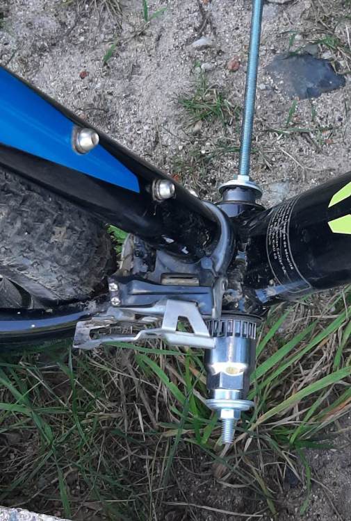

  4. W razie zapieczonej korby, polecam kupić szpilkę M10 w Castoramie, 2 nakrętki i 2 podkładki. Dzięki dociągnięciu klucza nasadowego łatwo się odkręca zapieczone elementy. No i niekiedy trzeba uciąć szlifierką kątową mocowanie ramion pedałów, aby klucz nasadowy nie był blokowany. Można kupić klucze serwisowe, no ale można taniej.

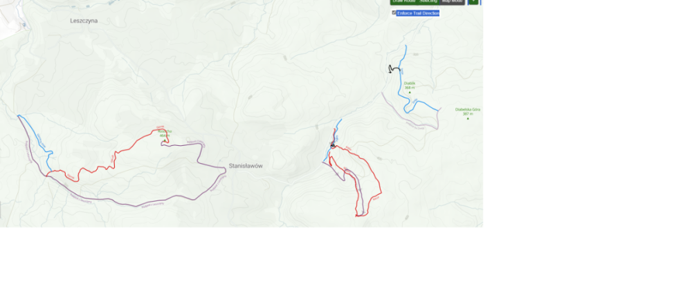

  6. Szukam opcji pobrania tras rowerowych do GPS (śladów GPS), i wgrania na mojego Garmina, oczywiście za darmo. Wiadomo, można kupić mapę rowerową - nawet mam. Ale na mapie jest milion szlaków. Opcji jest wiele, ale może ktoś ma dobry patent. Czy jest jakieś repozytorium tras rowerowych? Tak żeby z Internetu wyeksportować punkty GPS. 1. Jedna z opcji to zrzut ekranu z (załączyłem😞 https://www.trailforks.com/ w Oruxmapdestop dodaje się siatkę. Następnie można to otworzyć w telefonie w apikacji Locusmap. No i przejechać z rejestracją śladu GPS. 2. Kolejna opcja to Basecump wpisać z 20 waypoint'ów na podstawie https://www.trailforks.com/ i przejechać trasę z rejestrację śladu GPS.

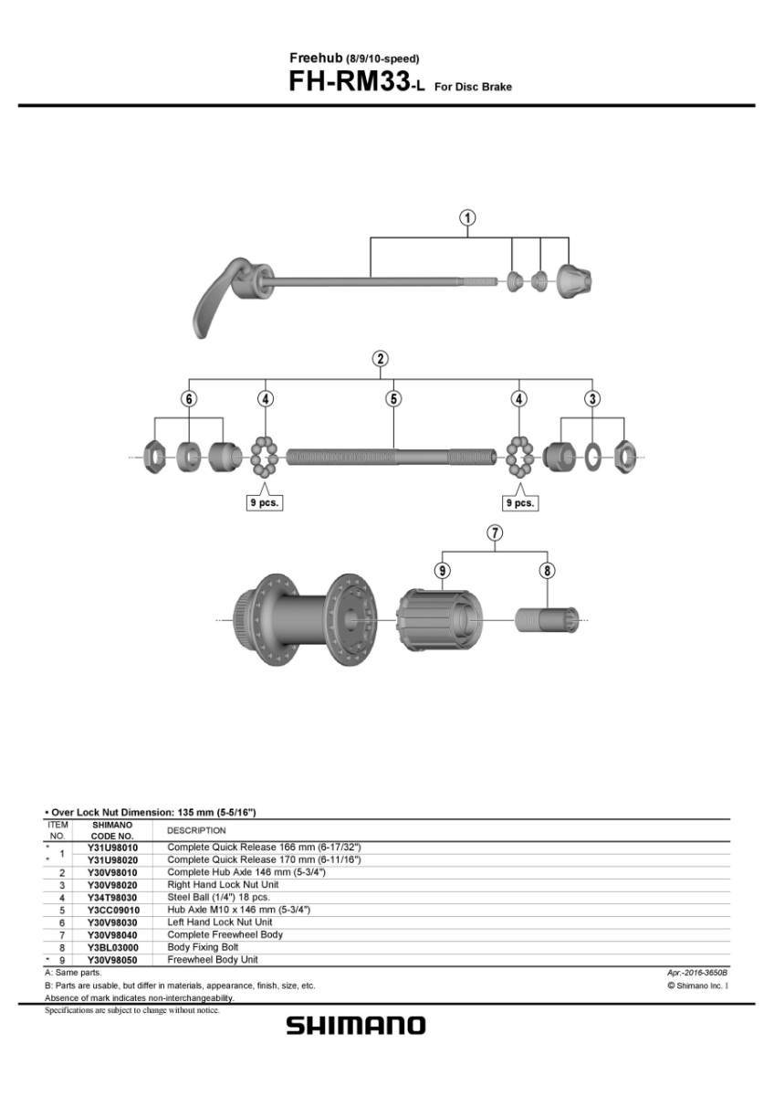

  13. Doczytałem, mój rower to zabytek. Nie jest zajechany, no ale upgrady tylko za symboliczne pieniądze są sensowne. Podejdę do sklepu w moim mieście i zlece wymianę obręczy i szprych, na tył dam obręcz DT Swiss XM 481 29 30 MM DB VI 28 black. Zostawie stare piasty. Zabawa w nowe kompletne koła będzie skoplikowana, kosztowna.
