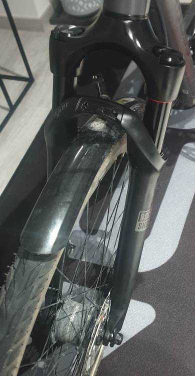

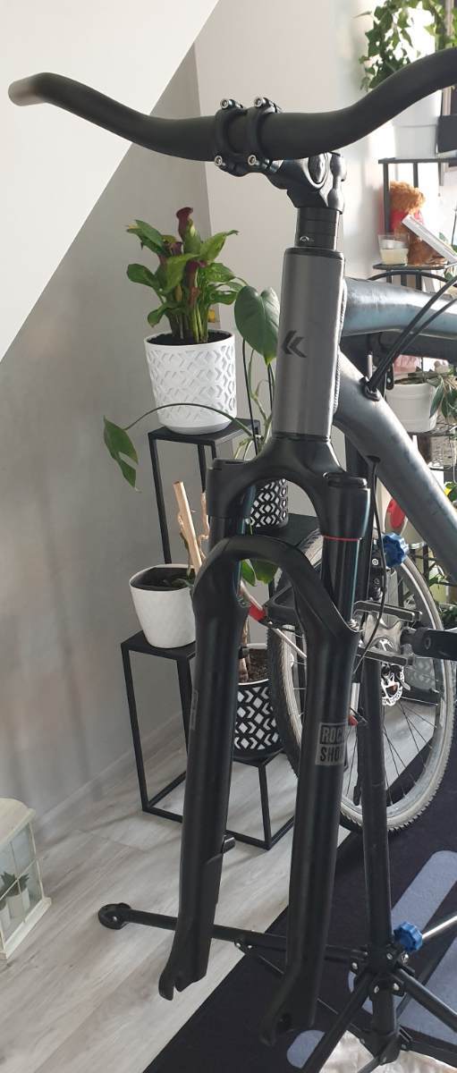

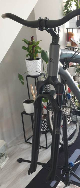

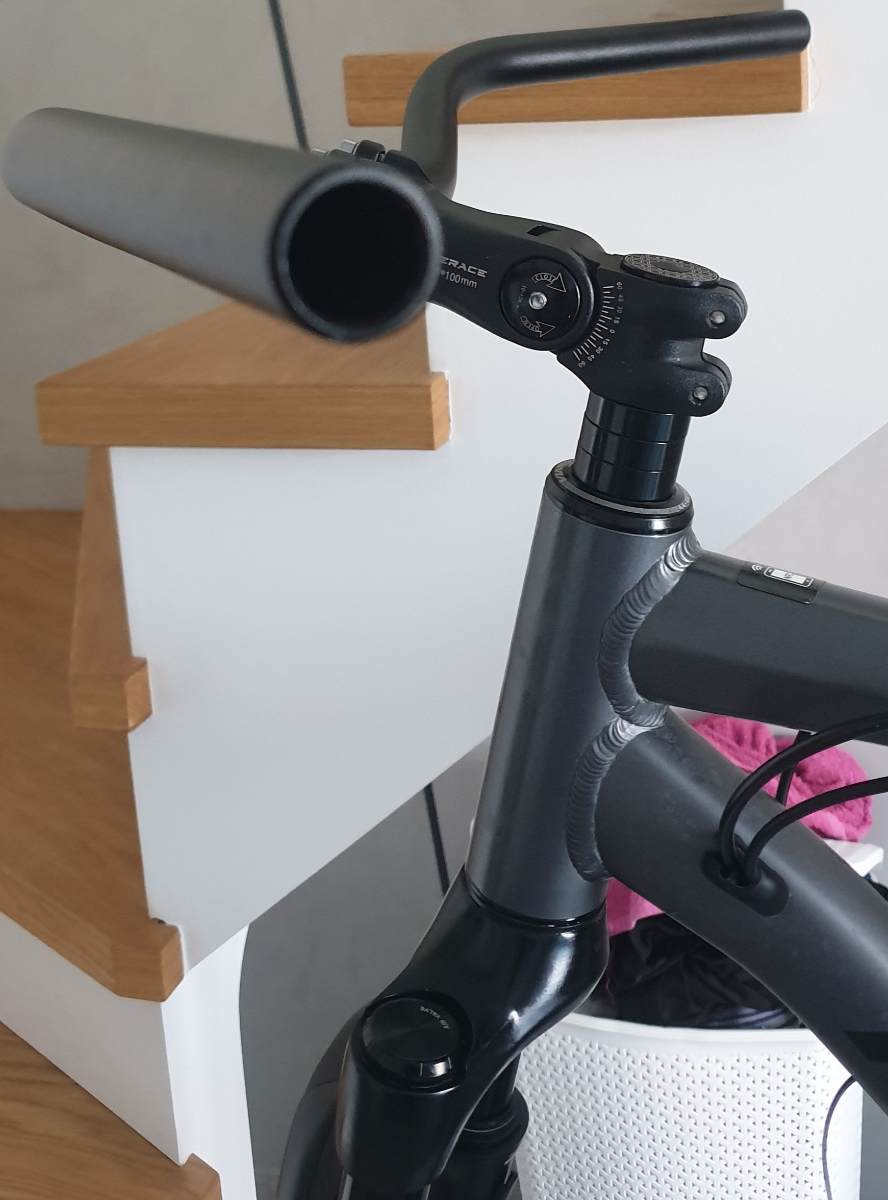

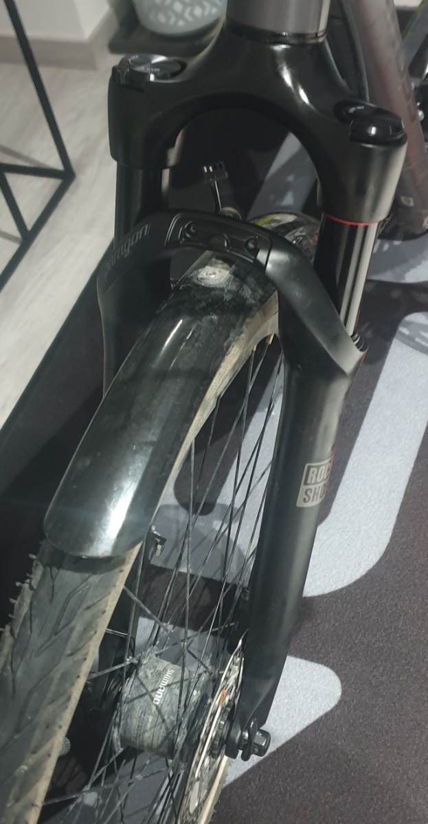

WItam! Części dostałem zamontowałem była jazda próbna chyba wszystko jest ok. Dziękuję wszystkim za pomoc. Trochę zabawy było przy wymianie ale się udało. Wstawię kilka zdjęć jak to wygląda. -

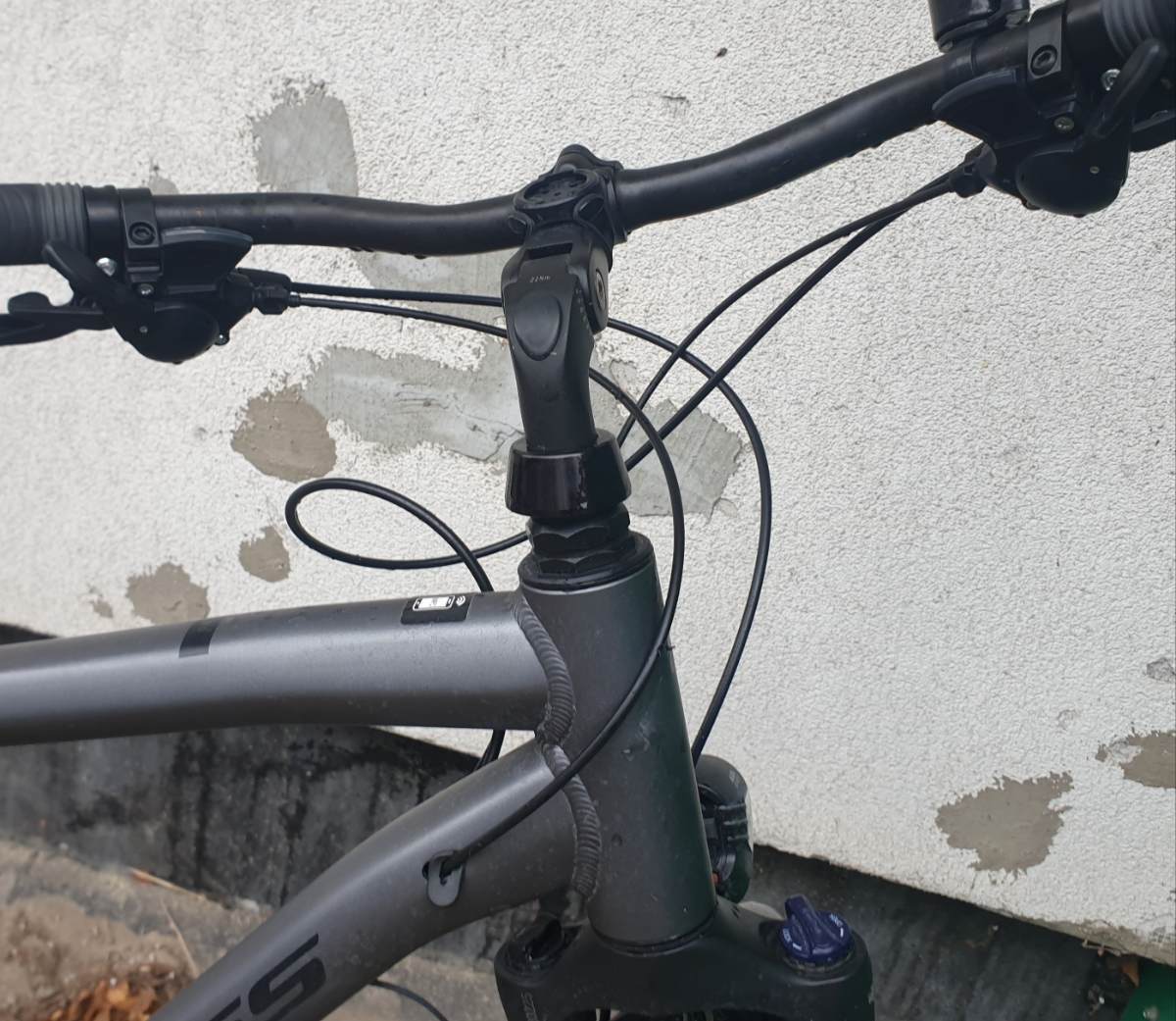

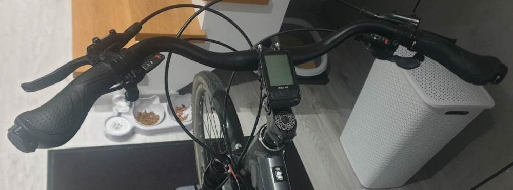

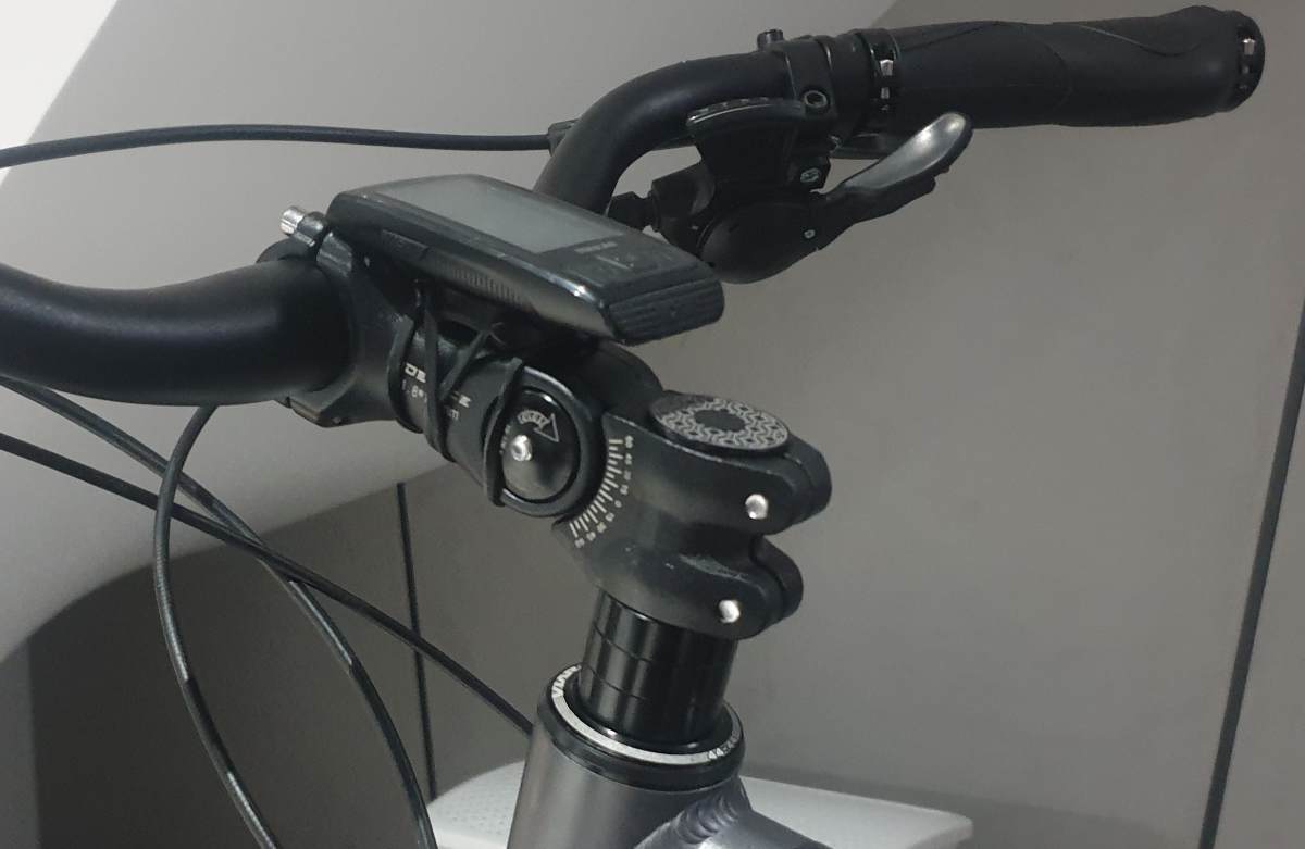

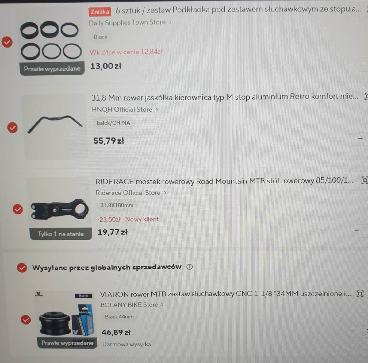

To ja zrobię tak, dam ten mostek regulowany, najwyżej z czasem zmienię i do tego dwie podkładki pod spód w razie zmiany ramy w przyszłości bo tutaj w krossie główka ma gdzieś 14cm. Myślę, że to będzie dobre rozwiązanie? Teraz wysokość mostka od główki ma 10cm to i tak kierownica się obniży a to najwyżej skoryguję tym mostkiem i tyle. -

Szczerzę mówiąc to bardziej podoba mi się mostek prosty lub ten 6° tylko teraz problem jest taki nie wiem czy będzie mi wygodnie jeździć a na tym regulowany trochę można coś skorygować. Chyba że to jest tak zrobione że będzie wygodnie 😀 -

@Sobek82 mam tak jak wysłałeś na pierwszym zdjęciu. Skłaniam się do kupna amortyzator co podaliście wyżej: https://www.centrumrowerowe.pl/amortyzator-rowerowy-rock-shox-paragon-gold-rl-pd13819/ . Więc jeżeli możesz to napisz mi co powinienem dokupić żeby poprawić ten wygląd i funkcjonalność jeżeli chodzi o tą kierownicę i wszystko do siebie pasowało. -

Ładnie rowerek się prezentuje 🙂. Ja dopiero pierwszy raz będę rozbierał przód. Ale to piszesz o przeróbkach jak bym chciał wstawić ten sztywny widelec? -

Tylko wybierając między sztywnym a amortyzatorem nie patrząc na cenę to chyba wygodę większą daje amortyzator? Czy się mylę? Jeżeli sztywny to jaki? -
